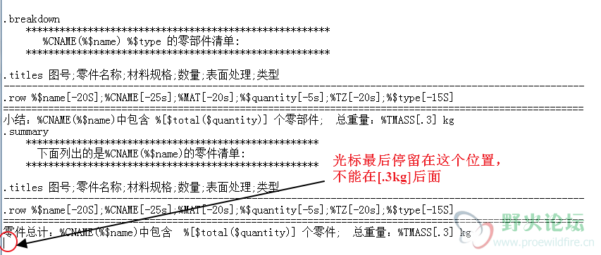

       之前我在http://www.proewildfire.cn/thread-83473-4-1.html 这个帖子中第4页对proe制作BOM.FMT文件进行补充说明,今天在重新做BOM.FMT文件中仍然出现问题。错误信息见下图1( FORMAT SPECIFIER TOO LARGE OR TRANSLATED LINE TOO LONG)。BOM.fmt内容见图2,其中格式与论坛上介绍的都是相同的。
        折腾了一下午,偶然发现是最后一个语句没有换行造成的(见图3)。大家有空可以试试
图1
图1
图2
图2
图3
图3

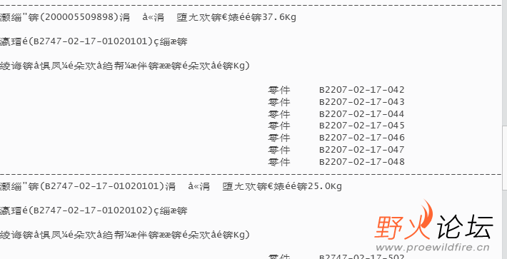

发表于 2022-12-8 11:54 | 显示全部楼层
我按帖子设置了,但是中文乱码,到底哪里出问题呢
