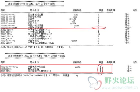

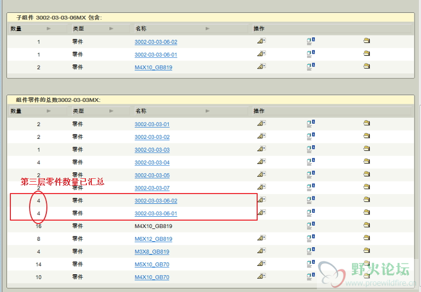

楼主介绍的已经很详细了,一般BOM都能直接生成。但是还有一个问题:
如果按楼主的方法,只能生成 (图1) 中的BOM。在顶级组件  床面板组件(3002-03-03MX)中包含4个 3002-03-03-06MX组件。但在  3002-03-03-06MX组件的下层零件的数量仍然是单个 3002-03-03-06MX中的数量,如果要汇总 3002-03-03-06MX下层零件的总数量还要单独计算,很费功夫。而且 在proe浏览器中BOM报告显示空白(图2).这对汇总总零件数量非常不利。
折腾了一天也没有想到很好的办法。有一个相对笨拙的办法介绍一下:
首先:按照楼主的方法将需要的图号、零件名称、表面处理工艺、材料等做到bom.fmt文件中,并生成BOM清单。
其次:不使用刚才做的BOM.FMT文件(在配置文件config.pro中将bom_format语句删除),直接用proe中自带的配置生成BOM清单(见图3)。提取汇总后的信息
最后:将以上两步BOM清单在EXCEL中合并,这样单个零件的总数就是正确的数值。
以上拙见,还请高人指点。
