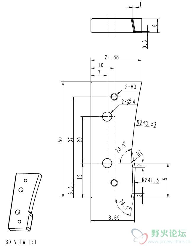

发表于 2016-6-3 17:24 | 显示全部楼层
majingfeng 发表于 2016-6-3 14:06
俯视图 仰视图 左视图。。。。。就是没有“下视图”这一说
          “下视图”,“底视图”,“仰视图”,...... 怎么表达都是指向这个小小的挡板,在这个主题帖所提问题的讨论中无关紧要,参与者都知道发帖者所指的是什么意思,何必在这里就“视图定义”发表学究言谈,而与本主题帖问题不甚相关呢 ?!
          其实,下、底、仰、 ...... 在这里不都就是那么回事嘛 ?!

发表于 2016-6-3 21:19 | 显示全部楼层
此图画的完全正确,不用讨论了,呵呵

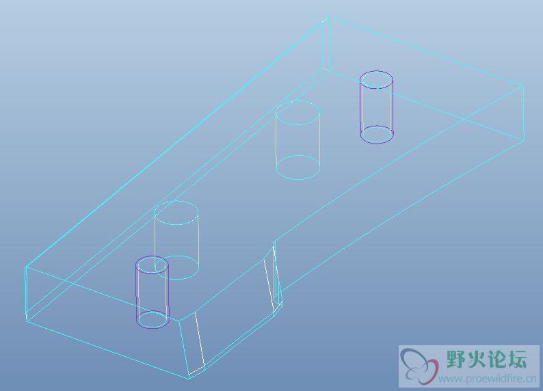

言归正传,那老工程师的图纸没有问题,只能说是人工二维图在投影细节方面可能比三维转二维简略一些,但绝无实质性问题,估计是楼主自己没搞清楚。以下是PROE 的二维图:
ENGINEER - DRW0001.pdf (30.4 KB, 下载次数: 5)
prt0001.rar (7.32 KB, 下载次数: 10)

发表于 2016-6-6 11:33 | 显示全部楼层
yb739838698 发表于 2016-6-6 09:49
谢谢参与,可能误会了。之所以说五十几岁的老工程师,恰恰是对他的尊敬,给我的图纸有两百多张,也不好意 ...
网络之大  万千网友就有万千看法   看得出楼主也是初出毛庐    既然有一个老工程师在旁边那是你的天大福气,不用担心是打扰,应该多问多学,老师傅的经验有的是用钱买不来的,拼命问拼命挖   未来的天下是属于你们的。
在本贴大家讨论的图是否正确或者说到不到位的问题   其实机械类目下的类别也是数不胜数,虽说有国标,但每个类别所从事的行业他都会有一些属于自己的得手表达方法。
此贴求教的零件其实是非常简单的,但也看得出最基本东西都是有学问的,连最基础的标注尺寸都是非常有讲究,曾经就给骂得五伏投地
简单的分析下些零件:从楼上三维转二维,图纸也是没错,但个人还是觉得老工程师的cad图最符合加工处理图,为什么呢? 设想一下,此零件总不是用数控洗吧? 那肯定是车床类加工的,所以说此图是要打印出来到车间的,还有一种情况呢是要外加工的图纸有可能是传真的,那么此零件的重要部位就是241.5的面,老工程师的图纸一看就明了,表达到位,在三维二维的向视图中那三道杆杆你不觉得在些零件当中最重要的地方这样是不是觉得有点?
还有一个视图为什么没有标尺寸:提醒下这是夹板  中间有夹着东西的  所以说没标尺寸的是要根据那夹的零件计算得来的
