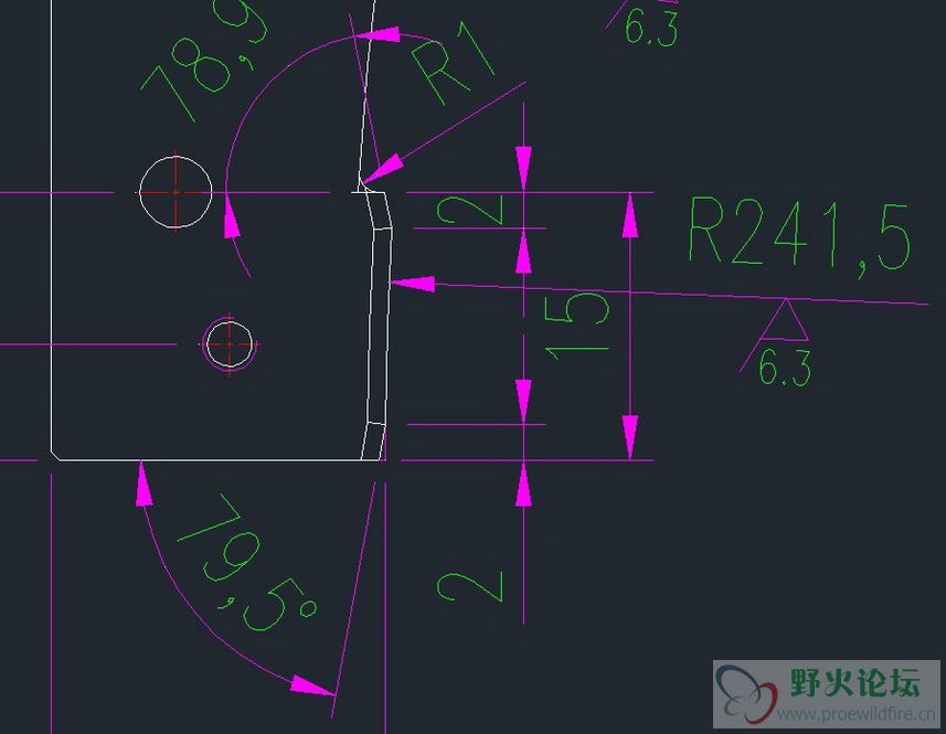

如题,你们有谁看懂么,画不出三维。。附件有CAD

你们要仔细看清楚,你们谈论的这个“卷边”,只是这内外挡板的斜弧面切口,弧面曲率为 R241.5, 不是“卷边” (参见下列随帖附上的主视图和仰视图局部截图)!

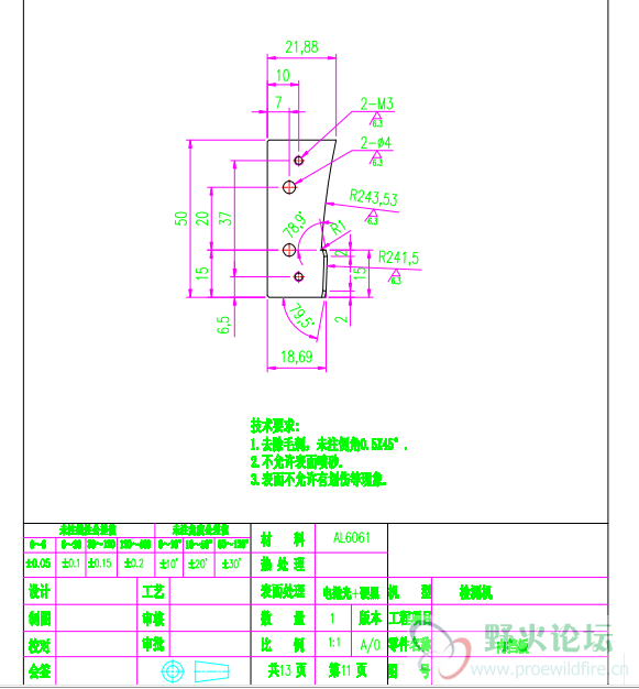

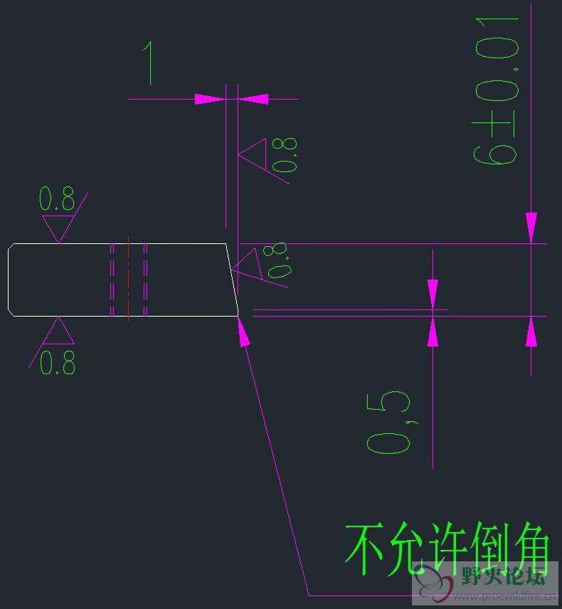

yb739838698 发表于 2016-6-3 08:34
想一块去了,我是感觉是您说的这种,但是图中下视图却没有折弯的意思
这是挡板的斜弧面切口,弧面曲率R241.5, 不是“卷边”!(主视图)
这是挡板的切口,弧面的上下边界差 1 毫米.不是“卷边”!(仰视图)

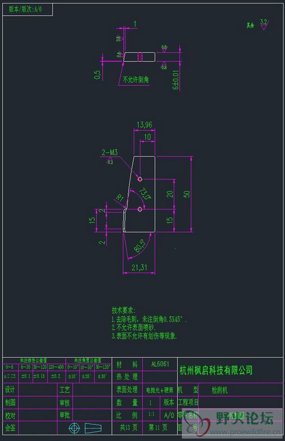

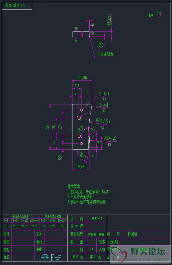

        这是个板件,厚度6毫米,DWG图上有两个视图,据此足够建立三维图了,其实就是运用简单的拉伸和切除工作步骤就可以了。
        此件的名称:内(外)挡板(机型:检测机)各一件,材料是6061铝合金。
       (为什么特别注明 “五十几岁的老工程师给的 ...... ” ?!  莫不成,你嫌他是老工程师 ? 给你的CAD难搞 ?
内挡板的DWG图
内挡板的DWG图
外挡板的DWG图
外挡板的DWG图

发表于 2016-6-2 21:11 | 显示全部楼层
我看图,可能是钣金,如果是钣金,那么厚度是多少?右下角好像有一个折弯,那么折弯的半径和高度是多少,折弯还有一个弧度虽然不大,但是还是有难度的,如果有上述数据,做图是没问题的。

 楼主| 发表于 2016-6-3 08:32 | 显示全部楼层
伪君子的掘墓人 发表于 2016-6-2 21:01
这是个板件,厚度6毫米,DWG图上有两个视图,据此足够建立三维图了,其实就是运用简 ...
不是嫌老,是觉得他的图纸应该不会有问题,但是看不出来怎么画,就是两个视图对不上,能否上个PRT? 感觉他下视图没标全

 楼主| 发表于 2016-6-3 08:34 | 显示全部楼层
xiaobao 发表于 2016-6-2 21:11
我看图,可能是钣金,如果是钣金,那么厚度是多少?右下角好像有一个折弯,那么折弯的半径和高度是多少,折 ...
发表于 2016-6-3 11:16 | 显示全部楼层
同意楼上的,是圆弧切口。不是折弯的卷边。

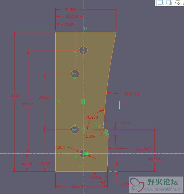

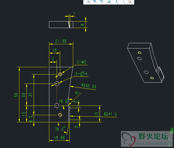

发表于 2016-6-3 12:59 | 显示全部楼层

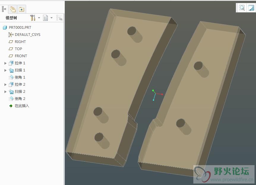

creo 3.0 版本   低版本匆下
383838.rar (47.03 KB, 下载次数: 11)

发表于 2016-6-3 15:33 | 显示全部楼层
不是钣金
不是钣金
