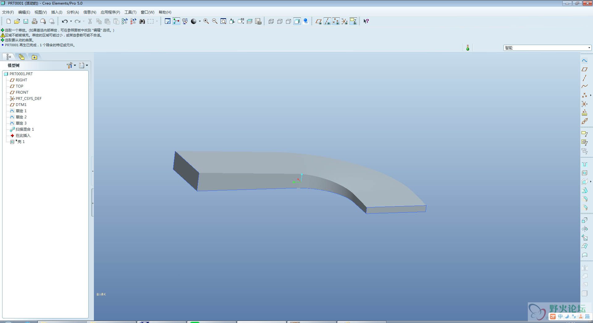

各位老师好:我这里有个地下车库的地面蓬的部分需要建模,这个蓬是用方管焊成架子,然后把玻璃贴在方管外面,我现在想表示下架子的位置遇到了问题:如果是做个实体或者曲面都好说,架子的部分应该如何去做?我这有张图,大致上是这么个东西,上面的架子如何去做呢?

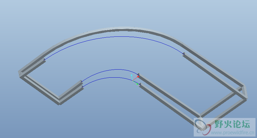

发表于 2016-6-3 10:55 | 显示全部楼层
对于这种钢结构的设计,我觉得用EFX模块比较好。详细教程见链接:http://www.proewildfire.cn/thread-77068-1-1.html。我大概做了一下,建模思路如下:建一个组件-骨架模型,将你的扫描混合的曲线线条复制到骨架里去,打开EFX模块,直线部分可以在这个模块里建好模型。对于曲线部分再建一个零件。将一条曲线复制几何进去,扫描混合建成。然后装配进组件里去,曲线方管配合直接选缺省就行了。效果见图(我只做了一条曲线)。
