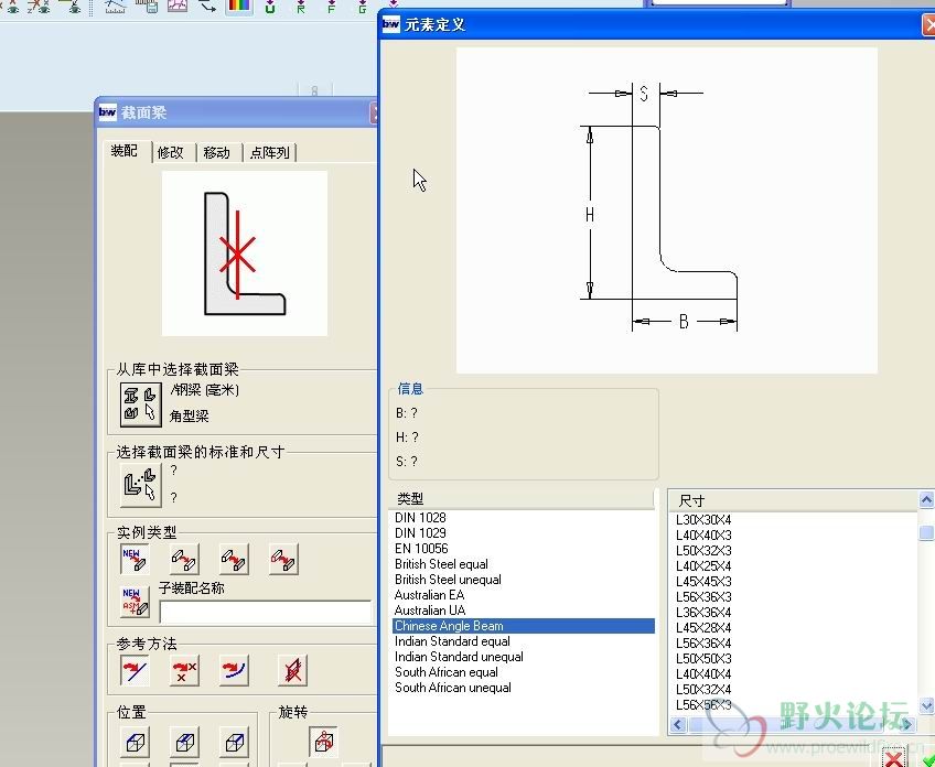

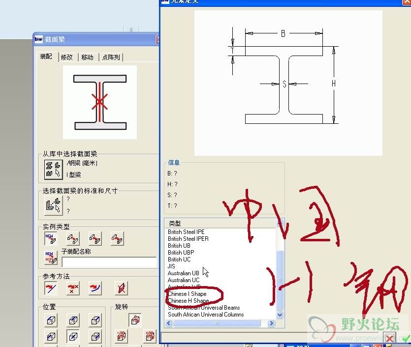

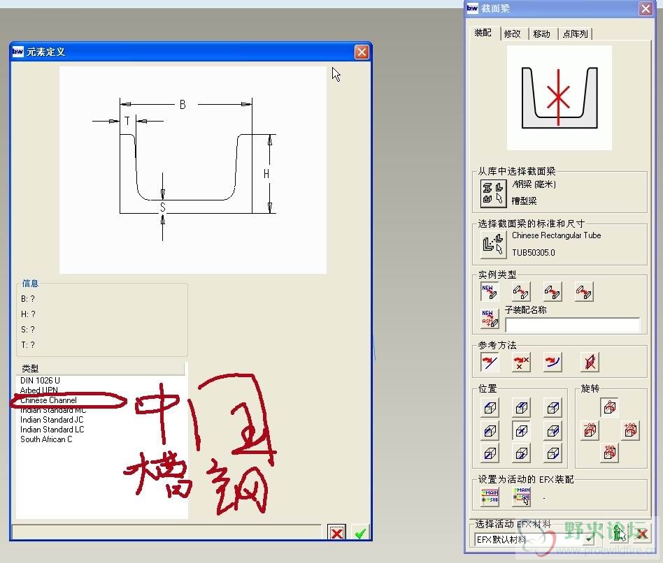

现在好了,ptc的creo下的EFX模块给我们提供了方便,可以说是相当的方便,早期的很多型材,比如槽钢、角钢、工字钢、无缝管等等,没有公制单位的,在中国可以说是形同虚设,有何没有我们也不去用,除非你用国外标准的型材。
EFX7.0
现在提供了很好的机会,里面带着型材有中国的标准,大家可以看一下   图4,图5
图6
图4
图5
图6
这些型材都有中国的标准,大家可以去尽情地设计,不需要在去为标准型材而浪费太多时间了。

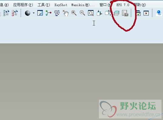

在proe5.0以后 EFX模块就集成在了安装软件里面,很多人安装好了不知道在在哪里,
其实还得需要进一步设置,添加一段内容在config.pro下
efx_enabled yes
设置好后,重新启动proe,可以看到在工具条下能够看到EFX7.0(我的preo版本是M100,以前的版本是EFX7.0),如图7
图7
