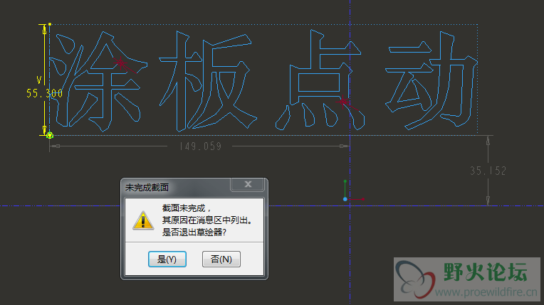

刻字不封闭,如何解决,字体库已改成window里的 fonts也没用
47
-2
 楼主| 发表于 2016-6-1 16:24 | 显示全部楼层
如图
1156
1470
发表于 2016-6-1 21:41 | 显示全部楼层
pro/e的一个bug吧
先草绘,然后再拉伸 或者 使用偏移面(带拔模斜度的)
47499
发表于 2016-6-1 21:48 | 显示全部楼层
proe 文字特征创建视频教程(截面不完整解决方法)

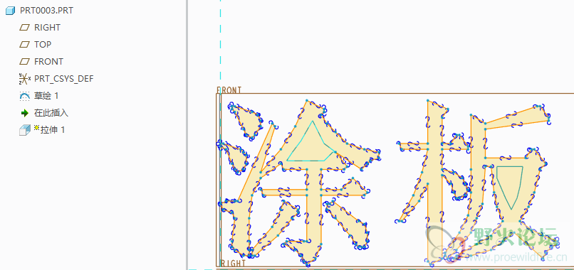

发表于 2016-6-2 11:35 | 显示全部楼层
