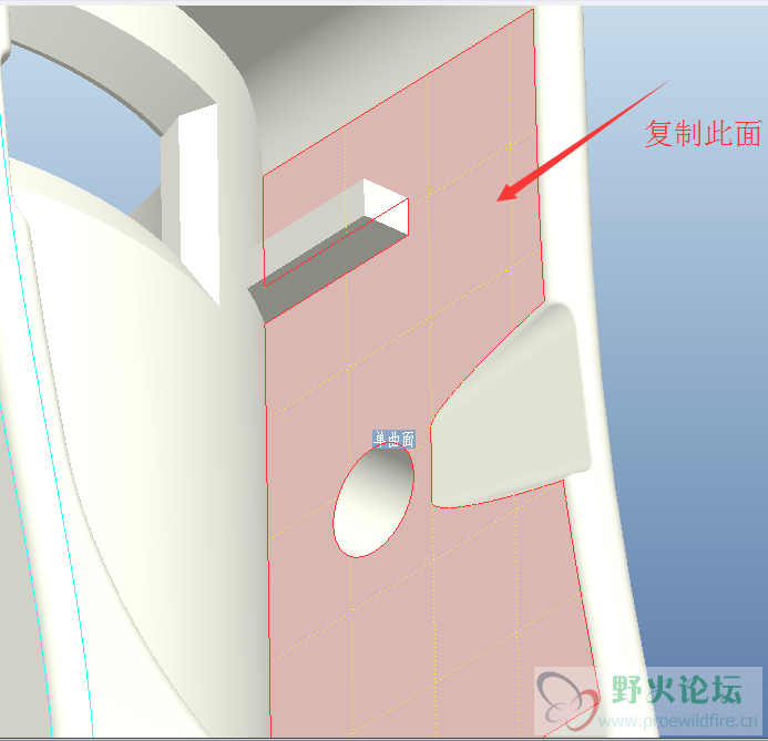

[求助] 求各位大神帮忙,图中曲面上多余出来的实体怎么去除

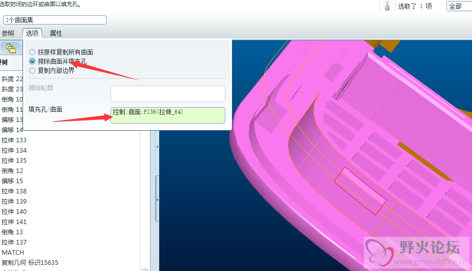

发表于 2016-5-31 16:54 | 显示全部楼层
不妨试试复制---偏移中的替换。注意要在倒角前使用
希望有所帮助

发表于 2016-10-6 14:15 | 显示全部楼层
不可以直接移除掉吗?或者直接替换掉

发表于 2016-10-8 18:17 | 显示全部楼层
1  采用混合实体求差切除。
2  由于作图的精度问题有可能采取混合的方式切不掉,可以采用混合曲面,再适当偏距加大曲面,然后再切除。
3  可以采用替换的方式去除。
4  建立自由曲面切除。
5 拷贝曲面再延伸切除。
