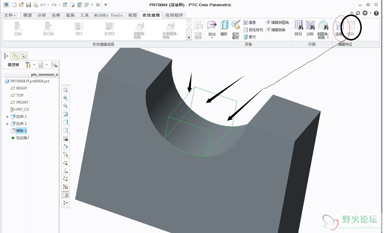

[求助] 求各位大神帮忙,图中曲面上多余出来的实体怎么去除
发表于 2016-5-29 16:54 | 显示全部楼层 |阅读模式
凹槽处怎么可以按照曲面形状圆滑过度

发表于 2016-5-29 19:41 | 显示全部楼层
        简单的办法是,以凹槽处曲面形状为基准,建立拉伸模型,予以切除,就可获的圆滑过度的曲面。
        假如没有误解你的题意,那么,上述建议应该是可行的了。

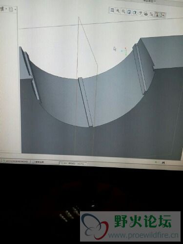

 楼主| 发表于 2016-5-29 21:01 | 显示全部楼层
coolc 发表于 2016-5-29 20:36
选中圆弧面,复制曲面,然后加厚移除材料
你好,我想问下,就是怎样能让复制的曲面完全覆盖中间凸起的部分,因为曲面在凸起的位置隔断了
 楼主| 发表于 2016-5-29 21:08 | 显示全部楼层
伪君子的掘墓人 发表于 2016-5-29 19:41
简单的办法是,以凹槽处曲面形状为基准,建立拉伸模型,予以切除,就可获的圆滑过度的曲面。:l ...
你好,我还想问下,
因为凹槽中间有凸起的实体特征,所以凸起那一部分的凹槽曲面形状该怎么获得,谢谢了!

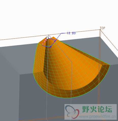

发表于 2016-5-30 08:39 | 显示全部楼层
