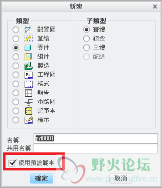

請問就是創新零件檔的時候有沒有勾選 預設 的差別嗎?
1286
47483
发表于 2016-6-2 22:23 | 显示全部楼层
是的,打 √ 就使用模板零件里的单位,不√ 就使用 config.pro里配置的单位
