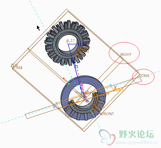

[求助] 为什么 拉伸去除材料失败

你的意思是不是要切除一半?

就直接切啊 模型没问题啊 直接拉伸切除啊

直接拉伸切除  切除不了 不知什么原因呢

谢谢,学习一下看能否弄懂,不过这样的话我之前齿的特征变了呢,之前齿是向两边倾角15度错列的,这样为什么变成没有倾角的了

你就把你的曲面稍微延长一点就可以了

RIGHT平面无法切除,其他平面可以,原因不明

我需用front面切,也不可以

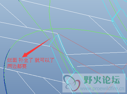

面不全 不封闭 肯定切不了

改特征,或把有些小边小缝的地方用实体补起来!
