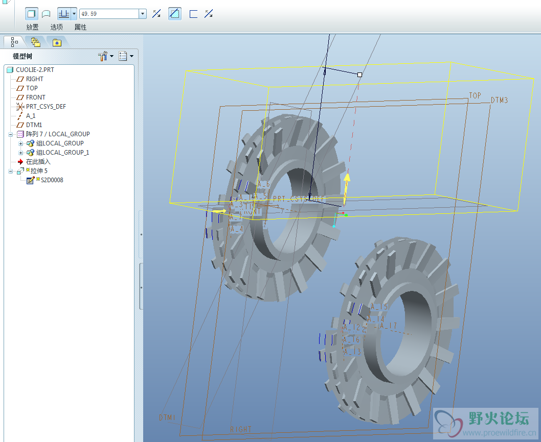

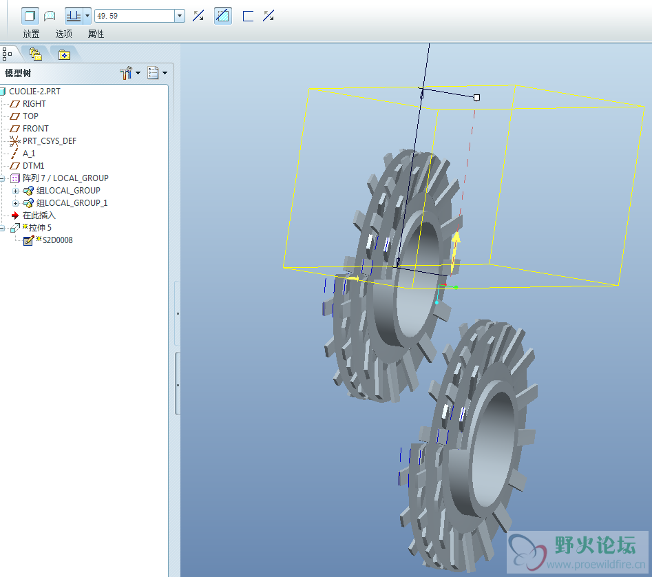

如上图,我想拉伸去掉管子的一半,但是拉伸切除材料的命令完全没有用,请问有人知道是什么原因吗

发表于 2016-5-13 08:31 | 显示全部楼层
你发个PRT文件看看 应该是有烂面

 楼主| 发表于 2016-5-13 16:29 | 显示全部楼层
文件大小超过限制不知咋上传,就放到百度云盘上了,我的阵列是曲线阵列跟随曲面,先建了个螺旋扫面面,不知是不是和这个有关系,希望得到大家的帮助解答,谢谢~~~
http://pan.baidu.com/s/1bpiFa6z

 楼主| 发表于 2016-5-13 16:36 | 显示全部楼层
beyond20058 发表于 2016-5-13 10:04
切到不能识别的地方了,移下位置就行了,
我需要在那个位置切,不知要怎么解决呢

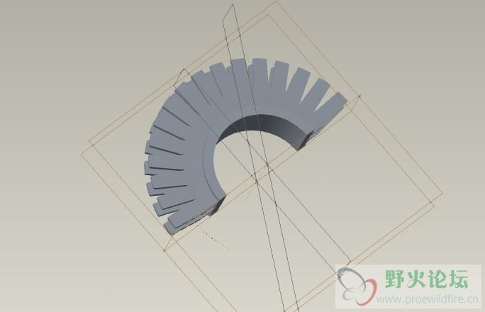

发表于 2016-5-13 17:06 | 显示全部楼层
解决。
下次不要出现真空状态。填满。
