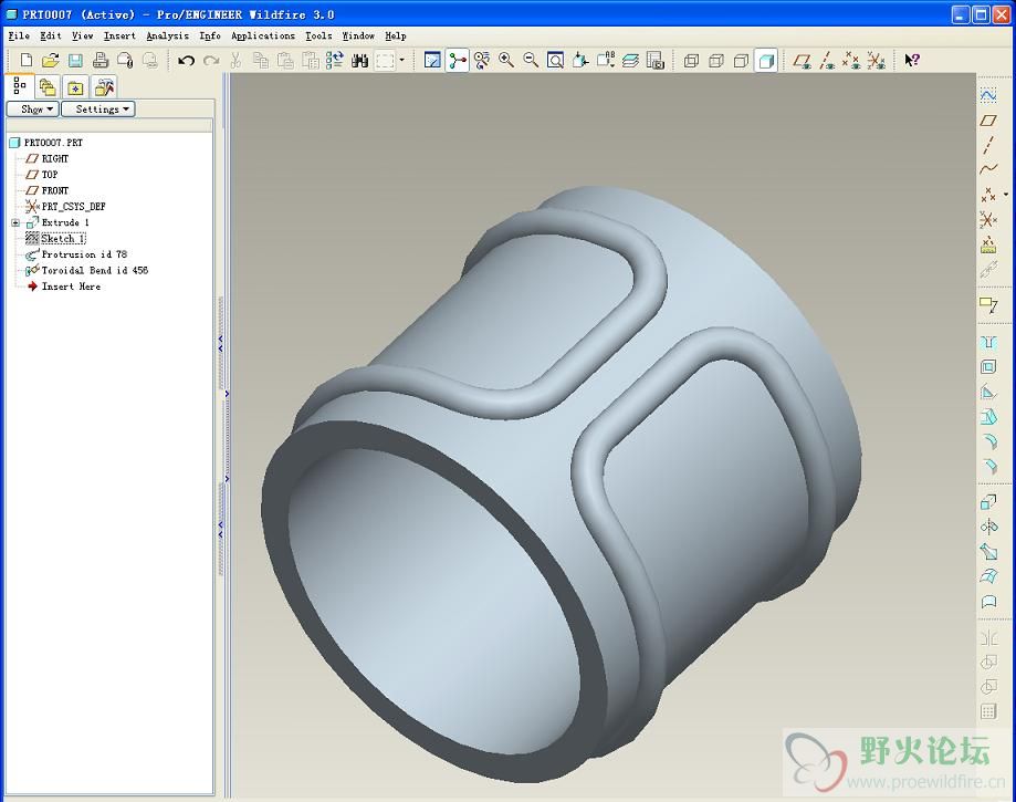

[求助] 这个不会做!!!!

最简单的办法:用Toroidal Bend (环形弯曲)来做!!

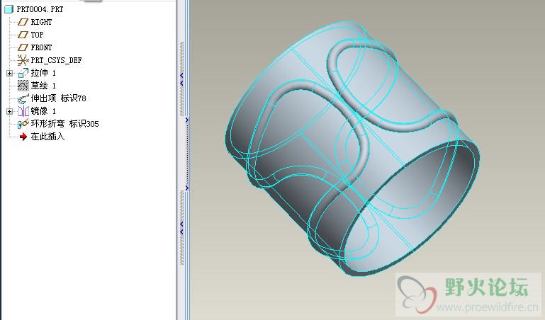

发表于 2008-1-19 23:00 | 显示全部楼层
