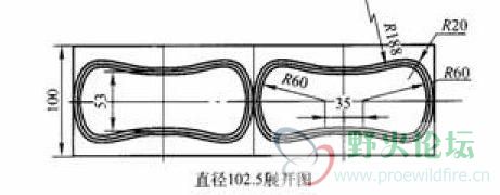

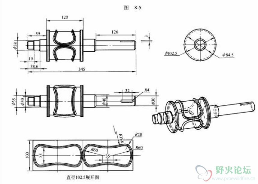

第二个图的东西怎样缠绕上去啊???

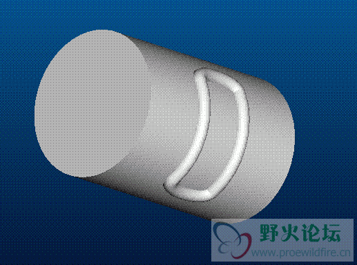

发表于 2008-1-15 21:03 | 显示全部楼层
使用投影
把曲线投影到曲面上,再扫描即可

发表于 2008-1-16 07:53 | 显示全部楼层
投影结果一定不对,因为曲线长度发生了改变.

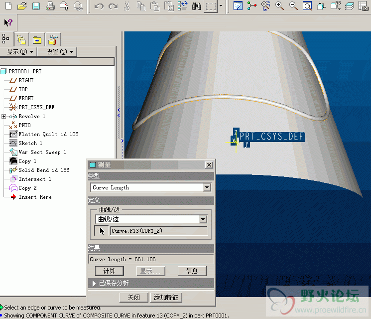

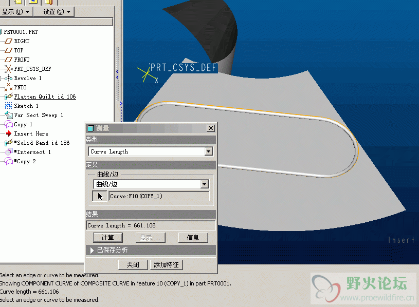

发表于 2008-1-16 08:13 | 显示全部楼层
用"插入"高级里面的,曲面展平和实体折弯功能,能保证折弯后的长度保证不变.
老大,早上好!

发表于 2008-1-16 08:19 | 显示全部楼层
一般采用这两个命令结合起来做,如果不是第一个特征,容易失败,所以我建议把要折弯的部分单独当成一个零件来做,然后采用外部复制的方法来处理.当然这个不是必须的,自己先试下,如果一个零件里面能直接做出来就更加好.
2001以前的版本采用印贴的功能估计也可以,由于电脑没安装老版本,不能完全确认.
