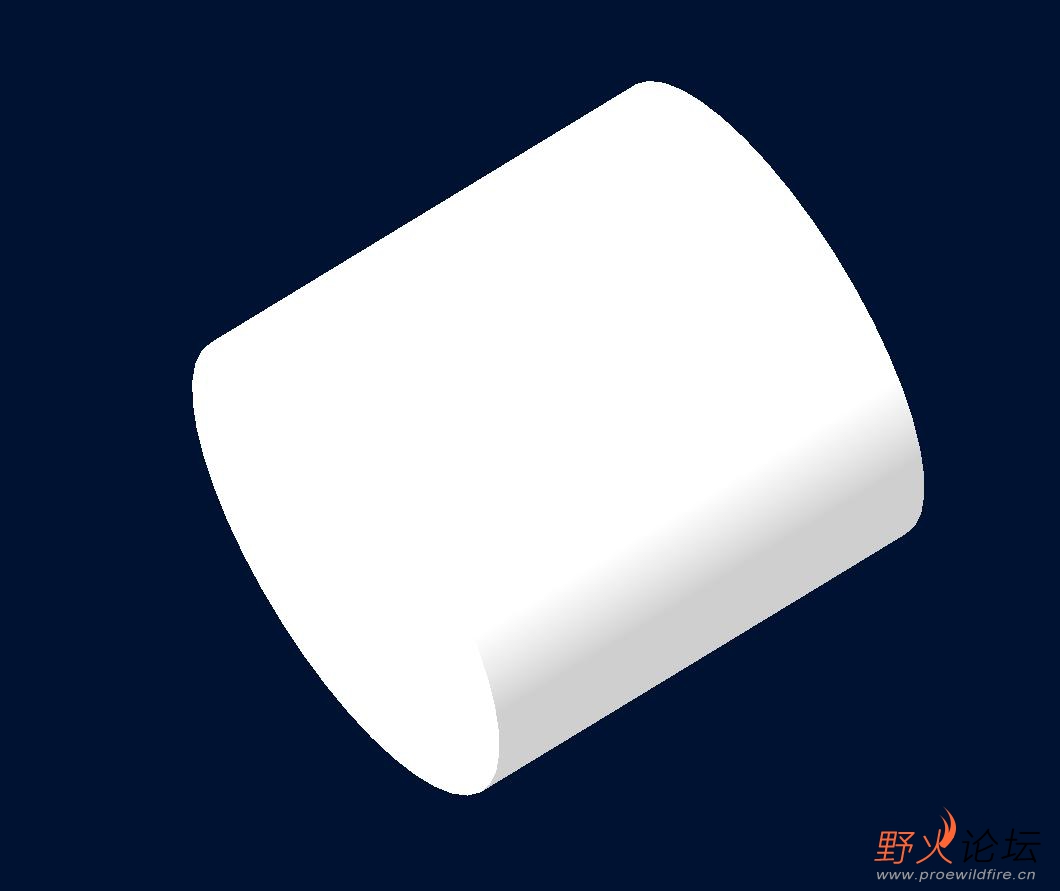

打开零件发现颜色很亮,有没有办法把它设置成自己喜欢的颜色,以后每个新建的零件都是自己设计的那个颜色。
