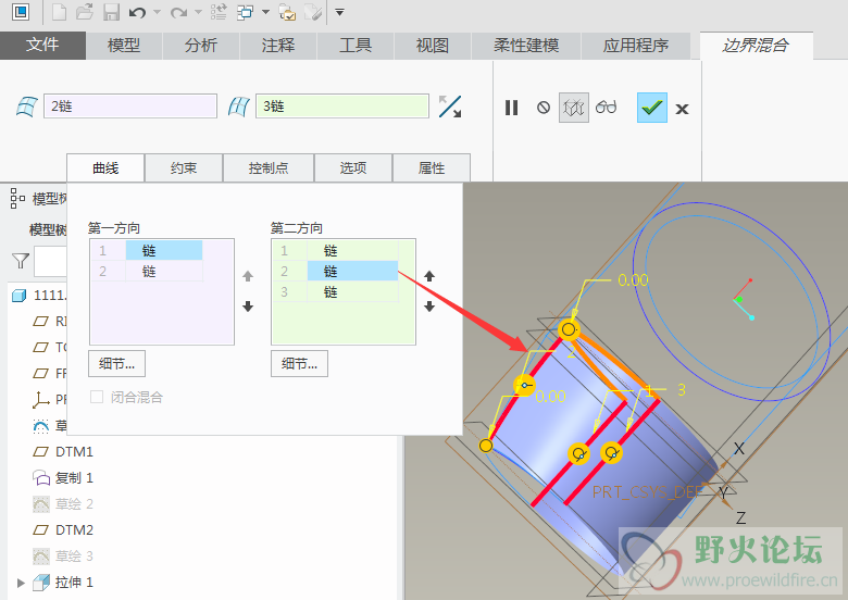

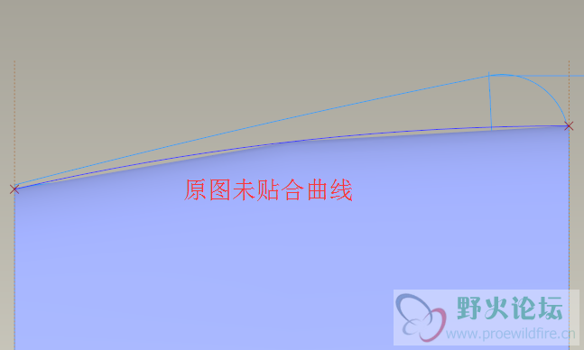

[求助] 边界混合连接不顺

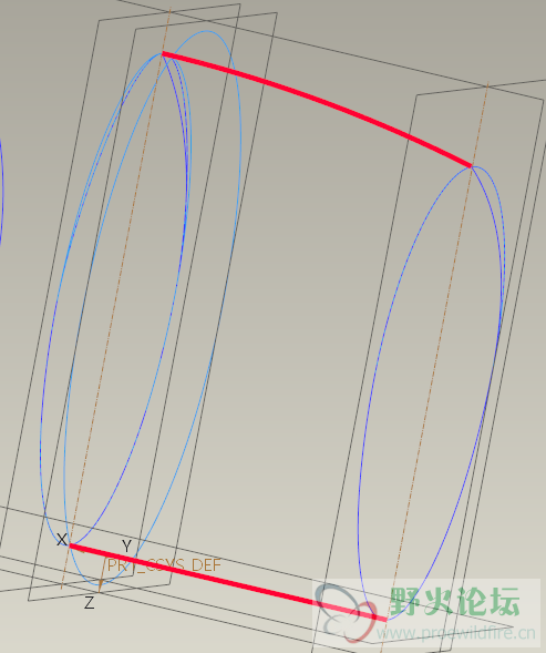

问题出在这条曲线上。
与链一一条线重合 与另一条不重合
从文件上看不出你的意图。建议你用两条侧边做扫描
