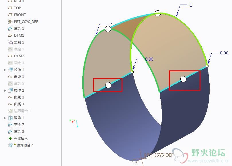

D480.tmp.jpg   是什么原因
意思是 本来是一个弧度顺滑下来的 我也添加了 约束线  但是 出来的效果 就是这这样的  没有按着约束线走

发表于 2016-5-3 19:28 | 显示全部楼层
设置 相切 即可

 楼主| 发表于 2016-5-3 19:32 | 显示全部楼层
相切??? 我是相切的

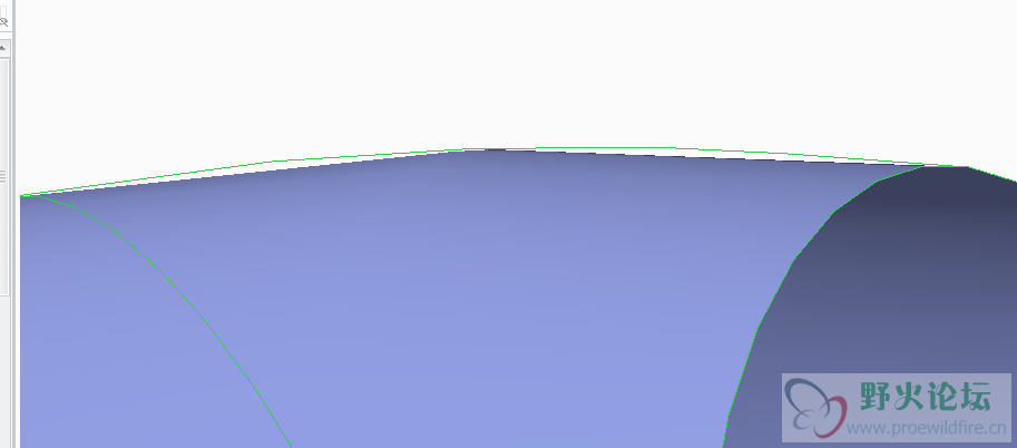

发表于 2016-5-3 21:20 | 显示全部楼层
显示精度问题吧,调高点再看看。
