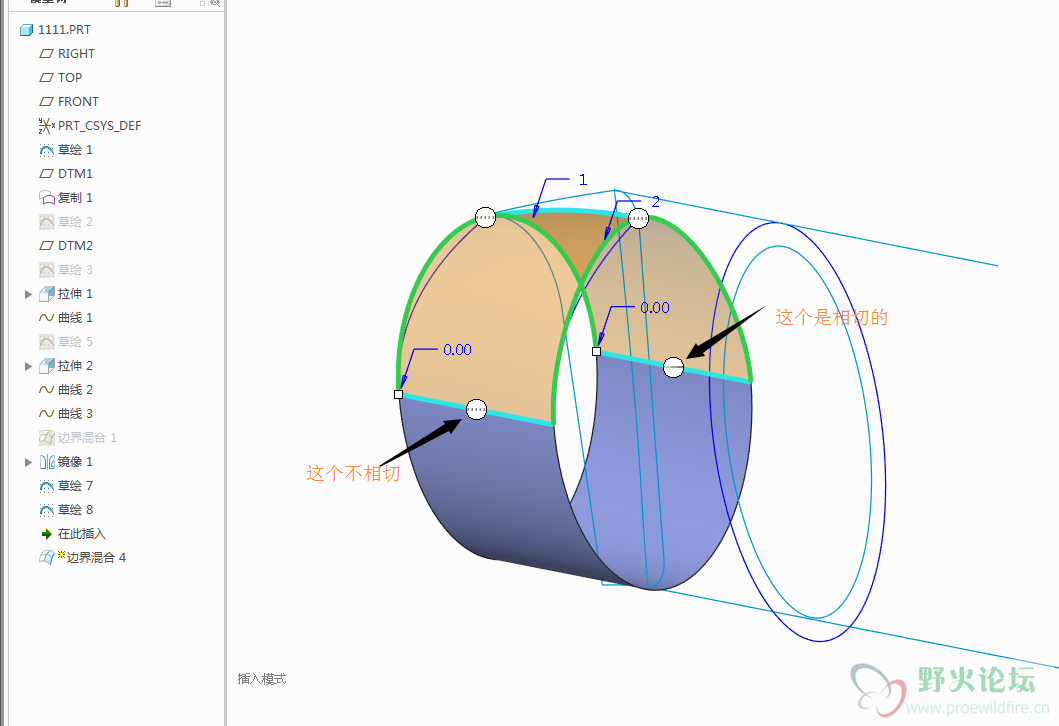

[求助] 边界混合连接不顺

xuezuo 发表于 2016-5-3 19:32
相切??? 我是相切的
你的下载 文件里 一个相切,一个是 自由。。。
426
581
发表于 2016-5-4 17:20 | 显示全部楼层
看图~
一边相切一边不相切,调整下就好了。(你的的效果是因为你显示的精度调得太低)
做曲面线越少质量越高,你这线太多了。
sdgdjgb + 1 热心助人

 楼主| 发表于 2016-5-4 20:00 | 显示全部楼层
痴情的种子 发表于 2016-5-4 17:20
看图~
做曲面线越少质量 ...
为啥要一边相切一边不想切啊   显示精度 咋调啊   还是你靠谱啊

发表于 2016-5-4 21:32 | 显示全部楼层
看附件图片
10#也有提到呢~
显示精度设置.rar
230.33 KB, 下载次数: 4
426
581
发表于 2016-5-4 21:35 | 显示全部楼层
为啥一边相切一边不相切我也搞不知道系统默认是怎么算的,只要你想让它相切,设置相切就好了。

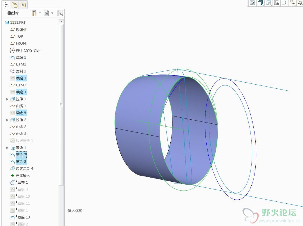

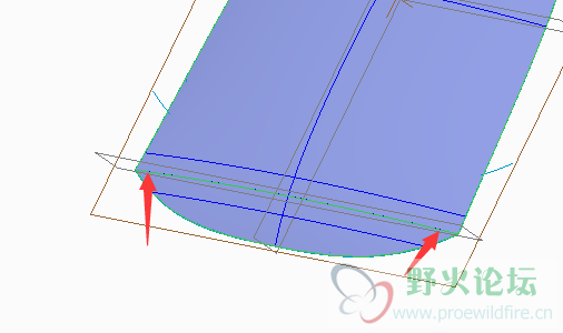

 楼主| 发表于 2016-5-5 19:50 | 显示全部楼层

发表于 2016-5-6 09:49 | 显示全部楼层
xuezuo 发表于 2016-5-5 19:50
还有个就是这 两边接口的曲面 怎么接都不顺  都是有点下凹的
文件打不开,你重新上传

 楼主| 发表于 2016-5-7 19:59 | 显示全部楼层
痴情的种子 发表于 2016-5-6 09:49
文件打不开,你重新上传
p.rar (107.02 KB, 下载次数: 8)
我发igs好了 还有个cad的图

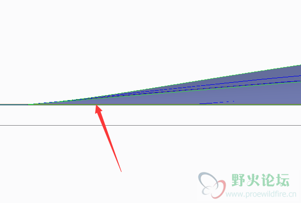

发表于 2018-12-27 09:30 | 显示全部楼层
精度显示问题,实际上已经吻合
