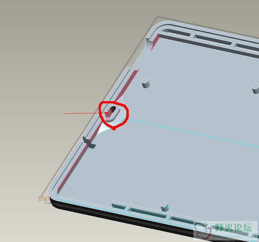

只要选择全内的面,不要外边的需要怎样选择,圈内的面跟外面的面想拔模两个方向的

1.腰型孔不是通的,先左键选取内侧一个面,再按住Shift件点选与腰型孔相交的平面就搞定,点两下搞定;
2.腰型孔是通的,先左键选取内侧一个面,再按住Shift件点选与腰型孔相交的两端平面或面就搞定,点三下搞定;
3.腰型孔是通的,与腰型孔相交的面是碎面(很多小面)的,先左键选取内侧一个面,再按住Shift件点选与腰型孔相交的所有碎面面就搞定,有n个碎面点n+1下搞定;

用鼠标右键试试查询选取。

你点选孔内的其中一个面(不是要连体曲面)然后点拔模就好了。系统会自动把相切面也拔模的(此方法失败)
看来只能多做一个拉伸了(去除0.02mm)
