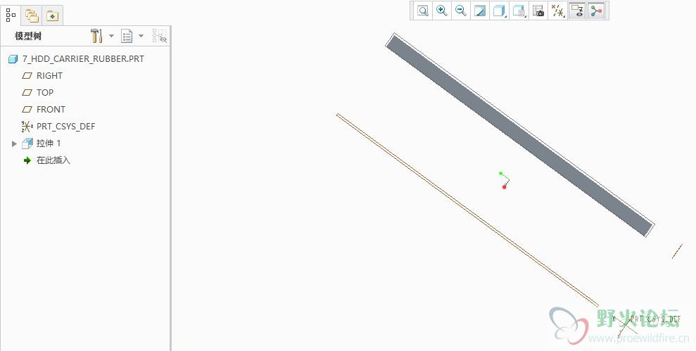

 楼主| 发表于 2016-4-15 08:42 | 显示全部楼层
yanthcy 发表于 2016-4-14 21:43
表示在你先前做的实体表面上附有一个草绘平面。同样在实体表面画一条草绘线也是会显示出来的!
不明白你说的意思,能详细解释下吗?好像人家在画实体的时候,也没先草绘啊。。
277
379
发表于 2016-4-15 09:21 | 显示全部楼层
这个草绘平面,是你另外画上去的,与实体平面重合了。若没有什么其它用处,把它删了就可以了。

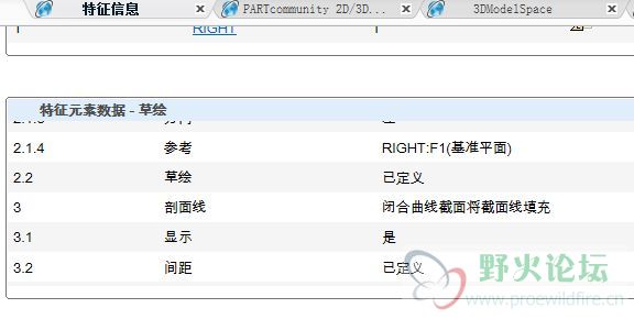

发表于 2016-4-15 13:06 | 显示全部楼层
你说的是“草绘面为什么会填充了剖面线?”
在“特征信息”中可以看到,草绘面是被剖面线修饰过的。

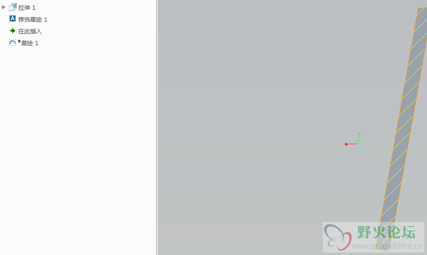

 楼主| 发表于 2016-4-15 13:55 | 显示全部楼层
mico_zhao 发表于 2016-4-14 18:03
搞不定  ?
①修饰草绘  ② 草绘 -添加剖面线  如图
明白了,谢谢!我用的是creo3.0的,修饰草绘的时候,

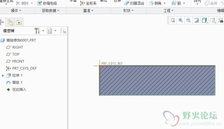

发表于 2016-4-15 14:26 | 显示全部楼层

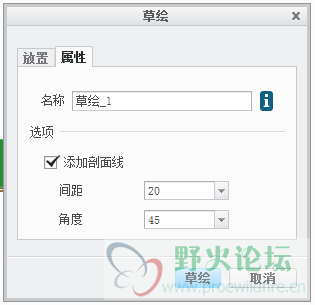

其实“草绘”本身就可以直接加上剖面线的,不需要使用“修饰草绘”。。。。。。。。。。。。。
277
379
发表于 2016-4-15 14:29 | 显示全部楼层
有图为证:
45
 楼主| 发表于 2016-4-15 15:01 | 显示全部楼层
我用的是creo3.0,怎么直接草绘的时候,就加不上剖面线(属性里面有这一项的,加不上啊)
277
379
发表于 2016-4-15 18:05 | 显示全部楼层
编辑时会出现:
