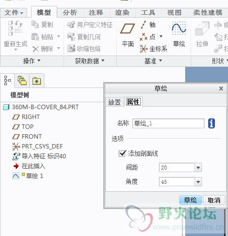

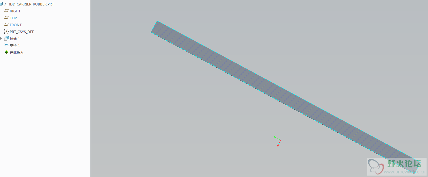

贵请帮忙看看草绘中的填充斜线是怎么搞的。(草绘时没有画斜线),谢谢了。。。

搞不定 ? ①修饰草绘 ② 草绘 -添加剖面线 如图
1157

搞不定  ?

发表于 2016-4-14 21:43 | 显示全部楼层
表示在你先前做的实体表面上附有一个草绘平面。同样在实体表面画一条草绘线也是会显示出来的!

发表于 2016-4-14 21:52 | 显示全部楼层
修饰草绘命令可以搞定
