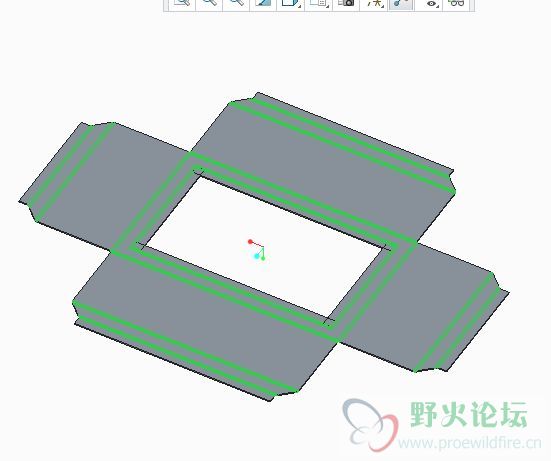

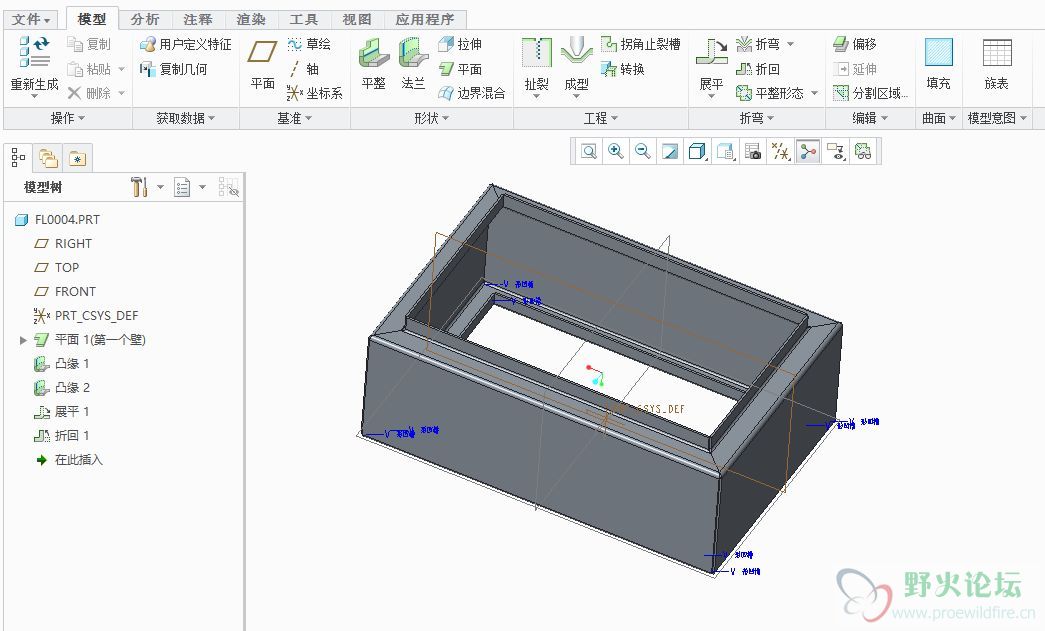

[求助] 这个钣金,怎么展开啊 ,用扫描命令做的,

发表于 2016-4-15 07:23 | 显示全部楼层
应该是这样吧:
发表于 2016-4-15 08:35 | 显示全部楼层
yanthcy 发表于 2016-4-15 07:23
应该是这样吧:
这是先画展开图,然后在合起来的吧

 楼主| 发表于 2016-4-15 08:40 | 显示全部楼层
应该是这样吧:
帅哥怎么做的

发表于 2016-4-15 09:27 | 显示全部楼层
这样子的:

发表于 2016-4-19 14:02 | 显示全部楼层
这个不是扫描做出来的

发表于 2016-6-19 12:29 | 显示全部楼层
这个用SolidWorks很容易搞定的
86
139
VIP 勋章
发表于 2016-6-20 11:41 | 显示全部楼层
4步就搞定了
