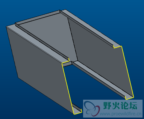

[求助] 这个钣金,怎么展开啊 ,用扫描命令做的,

发表于 2016-4-11 11:41 | 显示全部楼层 |阅读模式
看图

发表于 2016-4-11 13:56 | 显示全部楼层
焊接

 楼主| 发表于 2016-4-11 13:59 | 显示全部楼层
能帮我 展开吗。。

发表于 2016-4-11 20:42 | 显示全部楼层
光一个图片怎么展开?

 楼主| 发表于 2016-4-11 20:52 | 显示全部楼层
wangwang168 发表于 2016-4-11 20:42
光一个图片怎么展开?
帅哥,自己画一个呗,就两份钟,今天我上传不了prt,明天上传,我在这也求教了。重装系统后,为什么用不了Creo,只能在公司电脑上上传了

发表于 2016-4-11 21:32 | 显示全部楼层
自己看看,这是其中方案之一,主要看你们要怎么焊接,注意将看焊接位置及工艺缺口留出来。

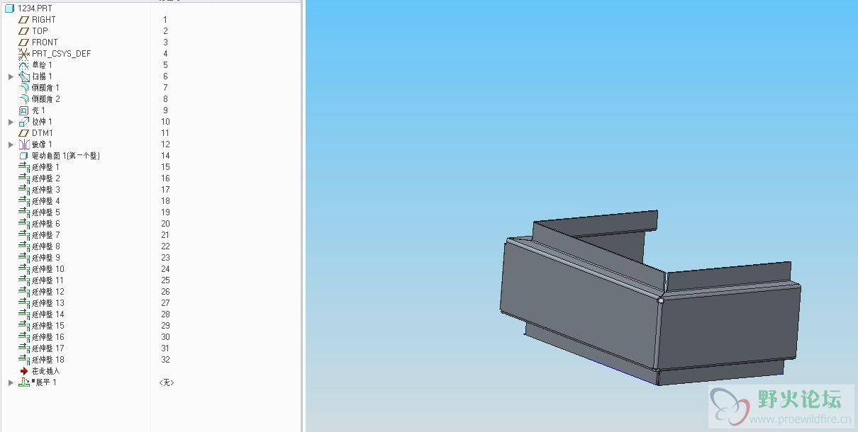

 楼主| 发表于 2016-4-12 08:48 | 显示全部楼层
你还是熟悉钣金的,我说的是,用扫描做第一钣金,怎么展开扫描第一钣金的,

发表于 2016-4-14 13:44 | 显示全部楼层
好了,part文件较大传不了,你加我的QQ381939035

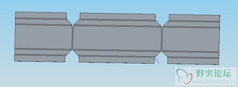

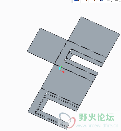

发表于 2016-4-14 13:52 | 显示全部楼层
步骤图
