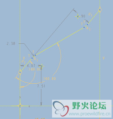

http://www.proewildfire.cn/thread-66291-1-1.html        在这个帖子的三楼,那位高手画的。看不懂他模型树的第一个特征是什么,起什么作用?
在那个贴子中回复的内容全部被隐藏了看不到。请高手指点下?
s1.prt.rar

使用evalgraph函数

另一种截面线。。。。

知道是另一种截面线,但问题是看不懂与环形弹簧的关系
还有帮忙解释下关系式sd3=evalgraph("A",trajpar*10)*360*2
