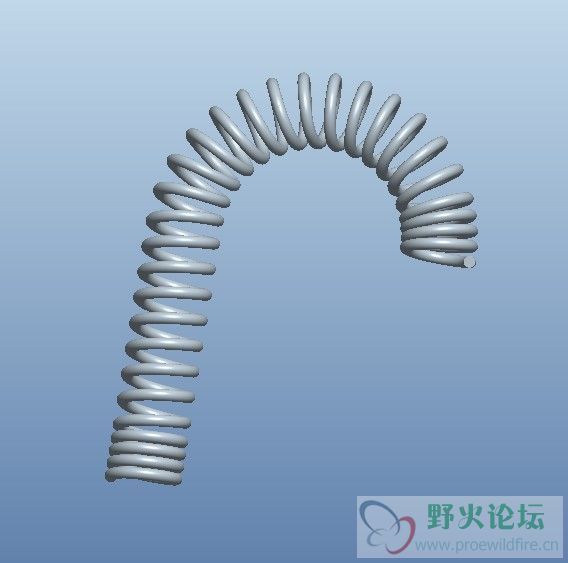

[求助] 大家来看看这种可变螺旋线如何做?
发表于 2011-3-15 21:43 | 显示全部楼层 |阅读模式
除了骨架折弯还有别的方法吗?
[ 本帖最后由 12013169 于 2011-3-15 21:48 编辑 ]

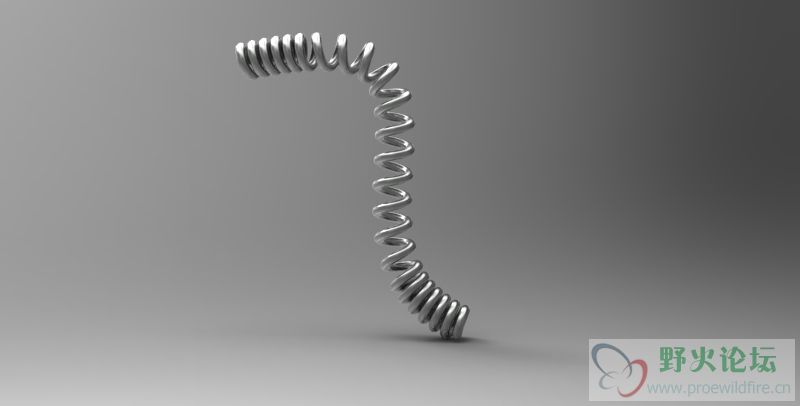

发表于 2011-3-15 22:26 | 显示全部楼层
楼主要的是这个东东吗。
没用骨架。

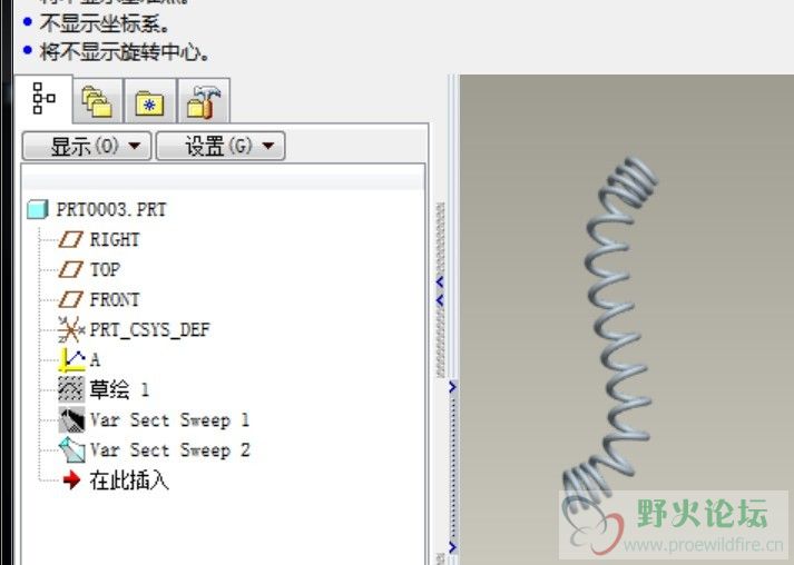

发表于 2011-3-15 22:36 | 显示全部楼层
给你做个,尺寸随便弄的,5.0的图。
没用骨架折弯,扭曲,就vss加图形控制
vss-11-3-15.prt.rar
74.58 KB, 下载次数: 420
 楼主| 发表于 2011-3-15 22:37 | 显示全部楼层
是啊!就是这个。可以附个文件吗?

发表于 2011-3-16 09:15 | 显示全部楼层
这会我弄3.0给你做了个。
s1.prt.rar
55.23 KB, 下载次数: 214
