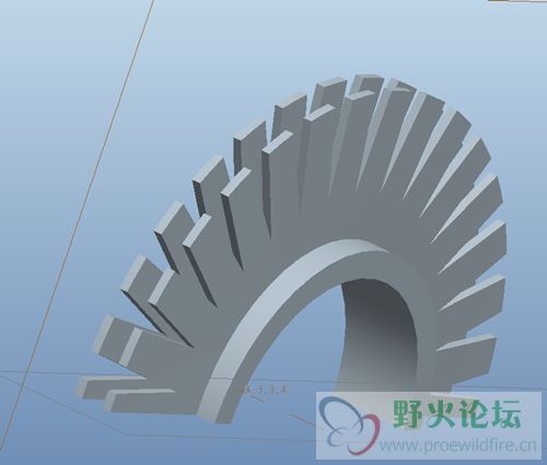

 楼主| 发表于 2016-4-10 20:13 | 显示全部楼层
谢谢,仰慕~ 应该是这种效果的  不过我对proe还不是很熟练 恕我愚钝 可以介绍下步骤吗
 楼主| 发表于 2016-4-20 22:12 | 显示全部楼层
图中,基管,齿根,锯齿,齿根和锯齿在同一竖直面上。现在这个5度是锯齿向右或左偏5度,齿根不动,就是一本书打开5度的概念。然后再转动27度。可以加下我的qq不,1196884550,好交流一点,这个建模对我也蛮重要的,灰常灰常感谢啊
