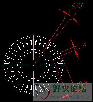

不知道怎么画扭转翅片呢  齿根不转,锯齿沿管子径向向一侧偏折5度,沿管子外侧螺纹方向扭转27度,求大神指导,谢谢,我自己的prt文件为什么上传不上来呢

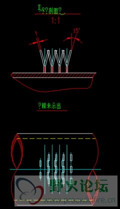

这是我目前画的不带锯齿只有齿根的,附上prt文件
另外还有一种错列齿的。。尺寸一样,不过锯齿相间错列偏折15度,感觉不好阵列啊。

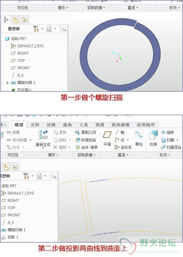

发表于 2016-4-9 11:34 | 显示全部楼层
