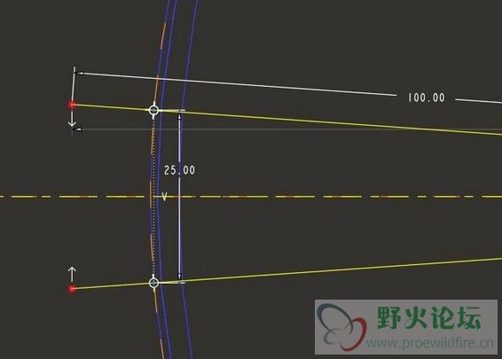

 楼主| 发表于 2016-7-13 16:10 | 显示全部楼层
蜕变猪猡 发表于 2016-7-13 11:57
按楼主第五的文字描述是画不出来相等边的菱边的,要配才可以
第四步下面图中的尺寸:25就是边的长度,装配确保了六边形长度一致,“随便”一词是相对于上面作图中考虑约束问题而言的,当然不是绝对随便,绝对随便还可以在纸上画一条。

发表于 2016-7-18 20:07 | 显示全部楼层
请教一下,25的边长,第四步是如何控制的呢?自由曲线连接的长度的不好控制,请指教,谢谢!

 楼主| 发表于 2016-7-19 16:48 | 显示全部楼层
装配法,新建零件并草绘一条长度25的直线,然后装配即可

 楼主| 发表于 2016-7-19 16:50 | 显示全部楼层
第四步,直接标注直线与圆弧交点的竖直高度就行

发表于 2016-7-19 20:07 | 显示全部楼层
装配法,如何定点?
133
144
发表于 2016-7-19 20:08 | 显示全部楼层
直线与圆弧的交点?基准呢?
133
144
发表于 2016-7-19 20:09 | 显示全部楼层
没有别的意思,只想搞清楚它的画法。直线与圆弧的交点,因为存在角度的误差,25这个尺寸并不好保证。

 楼主| 发表于 2016-7-19 21:29 | 显示全部楼层
这里不是手把手教学,已经说的很清楚了,很容易做出来的东西,你偏说不容易,那我也没办法,毕竟如果不会用proe,连新建文件都困难,主要靠自己去摸索,去思考,学问学问,有学有问,有问有学
260
348
 楼主| 发表于 2016-7-19 21:31 | 显示全部楼层
上下对称,无角度偏差,前面的测量结果也显示了,全是25,施主,我只能帮你到这里了
