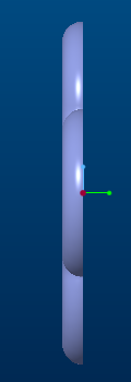

[求助] 这怎么做相切面,我做带也失败了

 楼主| 发表于 2016-3-29 10:35 | 显示全部楼层
@雨落梧桐冷 这个文件大,我不会压缩分卷。

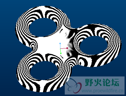

 楼主| 发表于 2016-3-29 10:40 | 显示全部楼层
我做了一下,面这是不光滑也不顺。你们帮忙看一下。

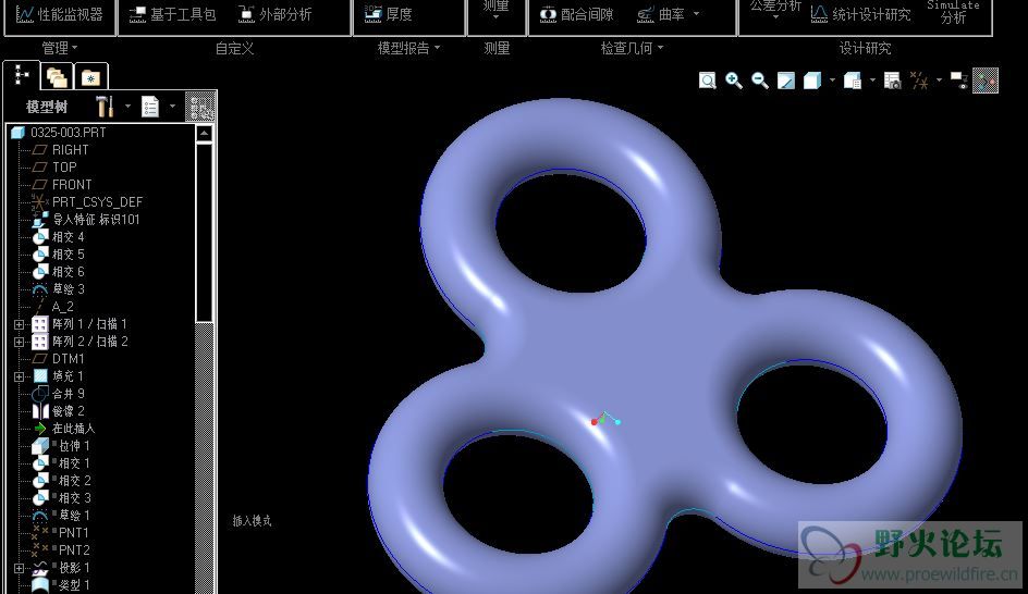

发表于 2016-3-29 21:17 | 显示全部楼层
一个填充就搞定。
发表于 2016-3-30 09:26 | 显示全部楼层
直接用草绘填充面,合并就行

发表于 2016-3-30 14:17 | 显示全部楼层
无聊时,也画了一下。并不难。
