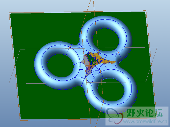

发表于 2016-3-28 16:35 | 显示全部楼层 |阅读模式
有空的朋友帮忙看一下,谢谢

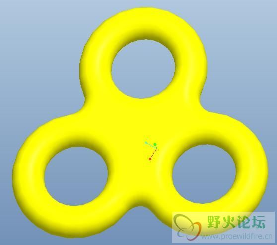

发表于 2016-3-28 23:50 | 显示全部楼层
这个直接用拉伸就简单画出来了,四步骤
228
289
 楼主| 发表于 2016-3-29 09:01 | 显示全部楼层
5楼,把你的PRT发上来学习一下
发表于 2016-3-29 09:41 | 显示全部楼层
拉伸-倒圆角不就好了吗

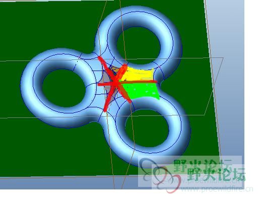

228
289
 楼主| 发表于 2016-3-29 09:44 | 显示全部楼层
@chenbr1988  你指的要怎么样布线,线我都不知道如何去做。

228
289
 楼主| 发表于 2016-3-29 09:45 | 显示全部楼层
@雨落梧桐冷 拉伸方法我不要,达不到我想要的
