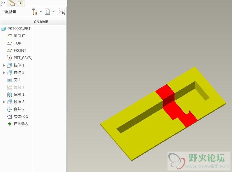

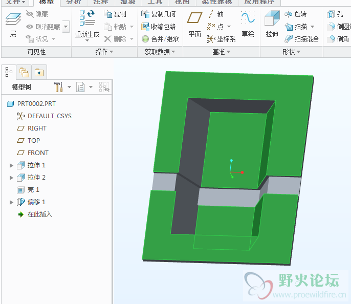

[求助] 凹型的这个长方形模型是用什么工具做的

夜乡子晨 发表于 2016-3-17 11:12
先不管3mm,就是画一个8mm厚的壳,已经画出来了。但是有一个面是封闭的,怎么去切这个面,如果用混合-切 ...
文件在楼上

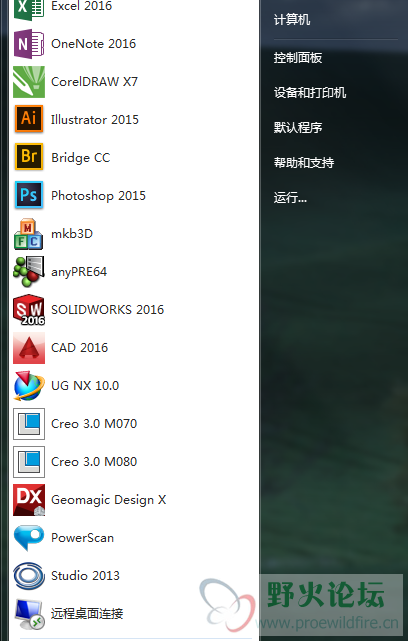

发表于 2016-3-17 11:17 | 显示全部楼层
夜乡子晨 发表于 2016-3-17 11:15
你的什么版本,我的M060打开不了啊
不是还有个STP?creo3.0 proe已经落伍了
 楼主| 发表于 2016-3-17 11:23 | 显示全部楼层
什么没落伍,ug吗

发表于 2016-3-17 11:27 | 显示全部楼层
我用的是creo3.0
如果proe没落伍,那么又为什么要升级成creo

发表于 2016-3-17 12:41 | 显示全部楼层
用偏移
 楼主| 发表于 2016-3-17 13:00 | 显示全部楼层
好的,谢谢了,偏移还没学,刚用proe,所以不知道。我去学一下。
