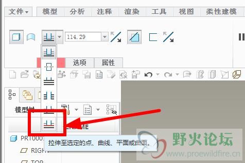

发表于 2016-3-17 10:52 | 显示全部楼层
夜乡子晨 发表于 2016-3-17 10:39
面是斜的,怎么切料,用混合-切口吗
你不能拉伸切除?拉伸至曲面
 楼主| 发表于 2016-3-17 10:56 | 显示全部楼层
chenbr1988 发表于 2016-3-17 10:52
你不能拉伸切除?拉伸至曲面
怎么切除的时候保证厚度为8,它是凹着斜进去的。
663
911
发表于 2016-3-17 10:59 | 显示全部楼层
壳是8mm的,3mm那里切掉,或者偏移

 楼主| 发表于 2016-3-17 11:12 | 显示全部楼层
chenbr1988 发表于 2016-3-17 10:59
壳是8mm的,3mm那里切掉,或者偏移
先不管3mm,就是画一个8mm厚的壳,已经画出来了。但是有一个面是封闭的,怎么去切这个面,如果用混合-切口,要切除的封闭面的内部截面尺寸可以用草绘参加捕捉到,但是切到表面的时候,表面的这个方框尺寸定不了。
