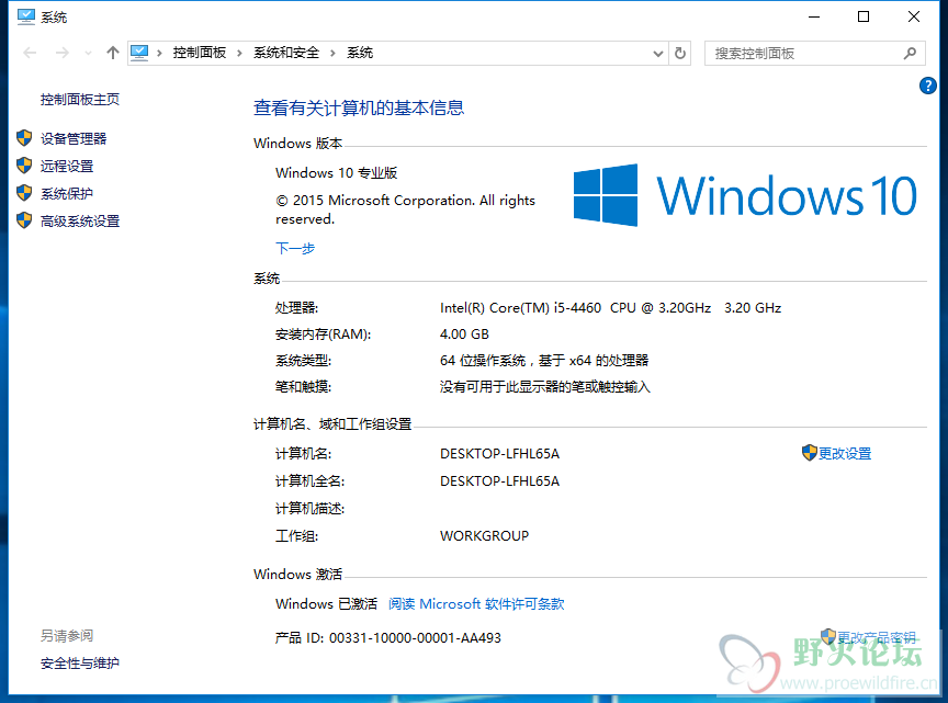

我下载的是CREO 3.0 F000版本,目前使用的系统及配置如下图

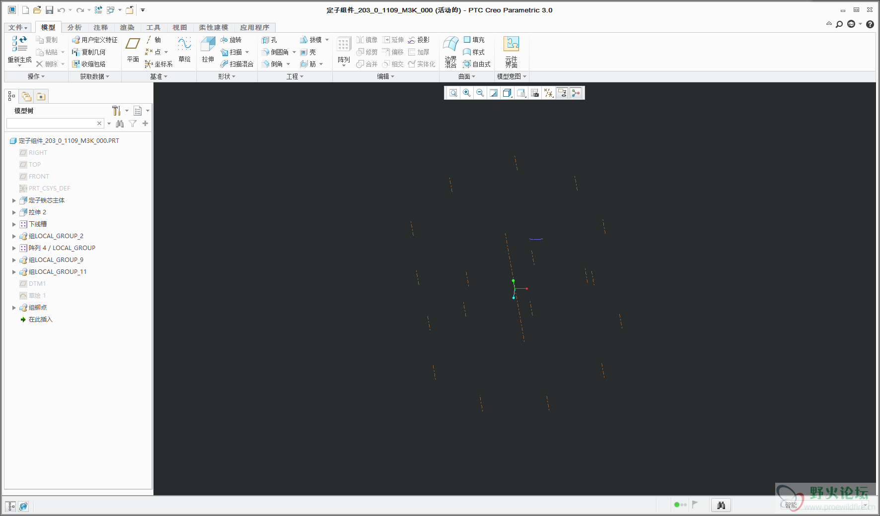

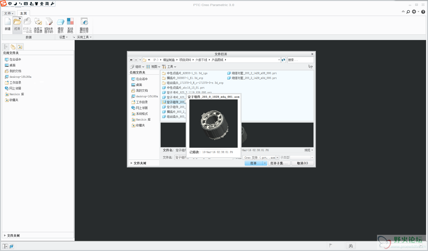

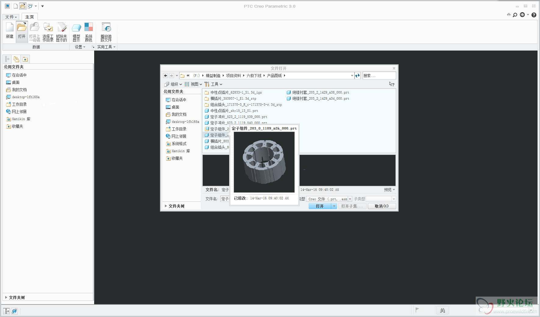

最近发现模型显示出现了问题,如下图,显示上是有图形的
打开模型后,模型不显示,但模型树有内容

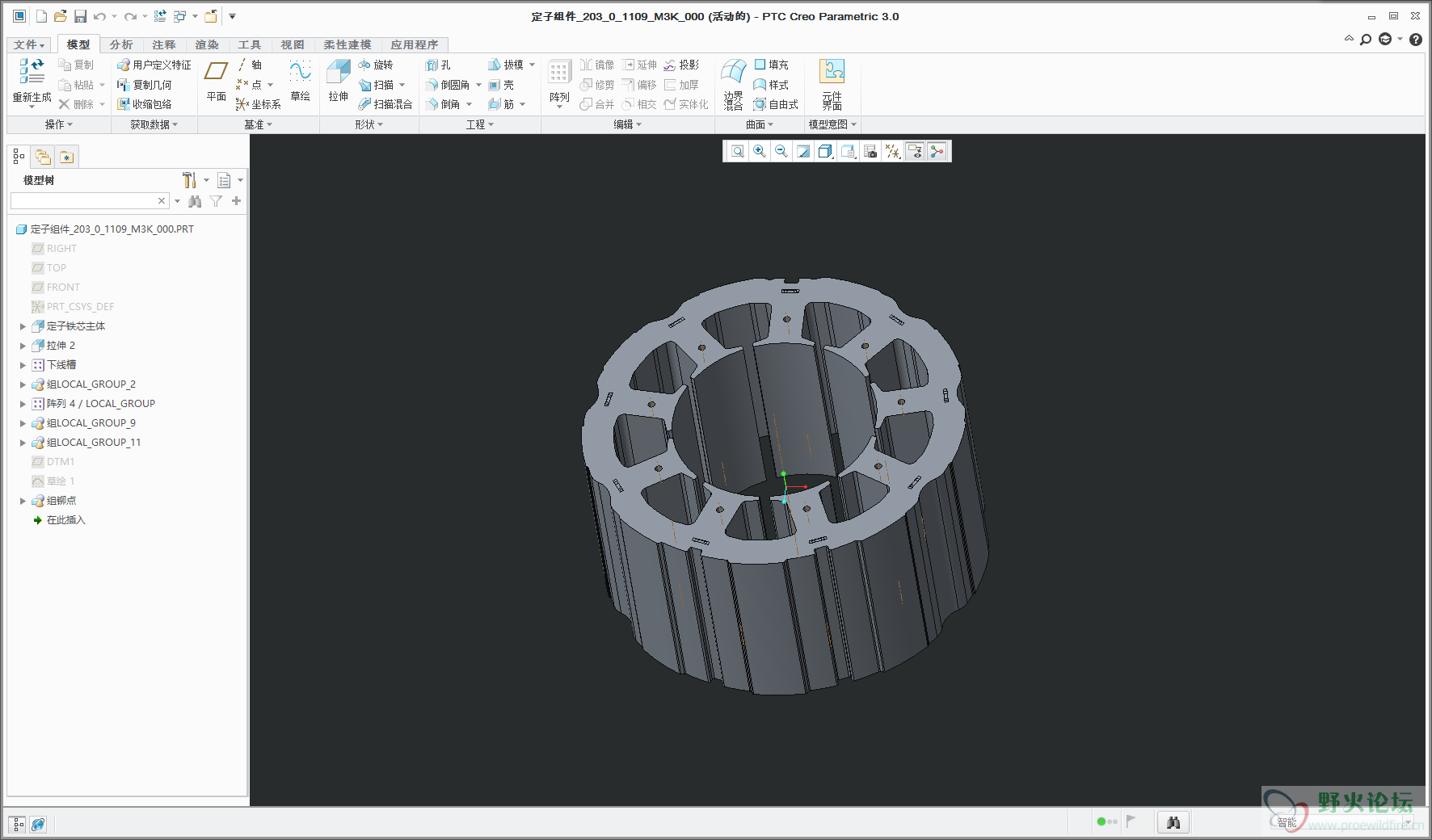

挪动一下在此插入
这样就显示模型了
要是单个零件还好说,但是装配图也是这种情况,需要打开装配图后在每个零件里都要拉动一次在此插入,否则模型不显示
这要是遇到比较复杂的装配图,根本就不行啊。有谁解决了这个问题或者谁碰到了这个问题能否帮忙解决一下,拜托了

机器的所有驱动都已经是最新的了,安装也比较顺利,所有组件都安装了。
