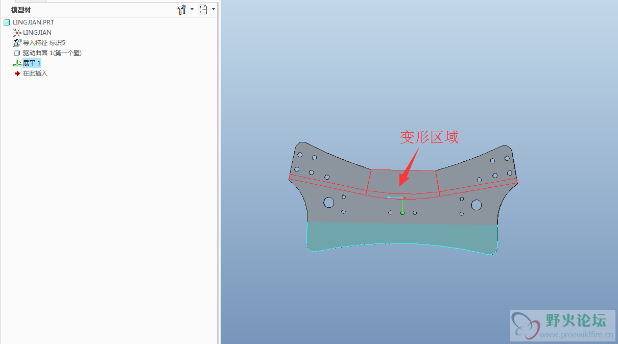

如图

 楼主| 发表于 2016-3-7 10:38 | 显示全部楼层
yunyu8017 发表于 2016-3-7 10:00
因为是STp格式,无法看到你的建模步骤,不过转成钣金后可以直接展开!
我用Pro5.0一直提示失败特征

 楼主| 发表于 2016-3-7 10:39 | 显示全部楼层
马云 发表于 2016-3-7 10:03
侧边开孔的问题,应该展平再切孔
恩 知道了 不过这个我要用这个件来画冲孔的模子 所以先加上孔了 毕竟分配到的是冲孔的设计

 楼主| 发表于 2016-3-7 10:40 | 显示全部楼层
zy86558486 发表于 2016-3-7 10:02
你这个展开会有变形区域的
我用5.0做展开每次都是失败特征

发表于 2016-3-7 10:50 | 显示全部楼层
11楼正解,变形区域要选正确!

 楼主| 发表于 2016-3-7 10:52 | 显示全部楼层
多谢大神 明了了

 楼主| 发表于 2016-3-7 10:53 | 显示全部楼层
yunyu8017 发表于 2016-3-7 10:50
11楼正解,变形区域要选正确!
恩 知道了 多谢多谢

发表于 2016-11-29 09:40 | 显示全部楼层
转换为iges后可以展平。
