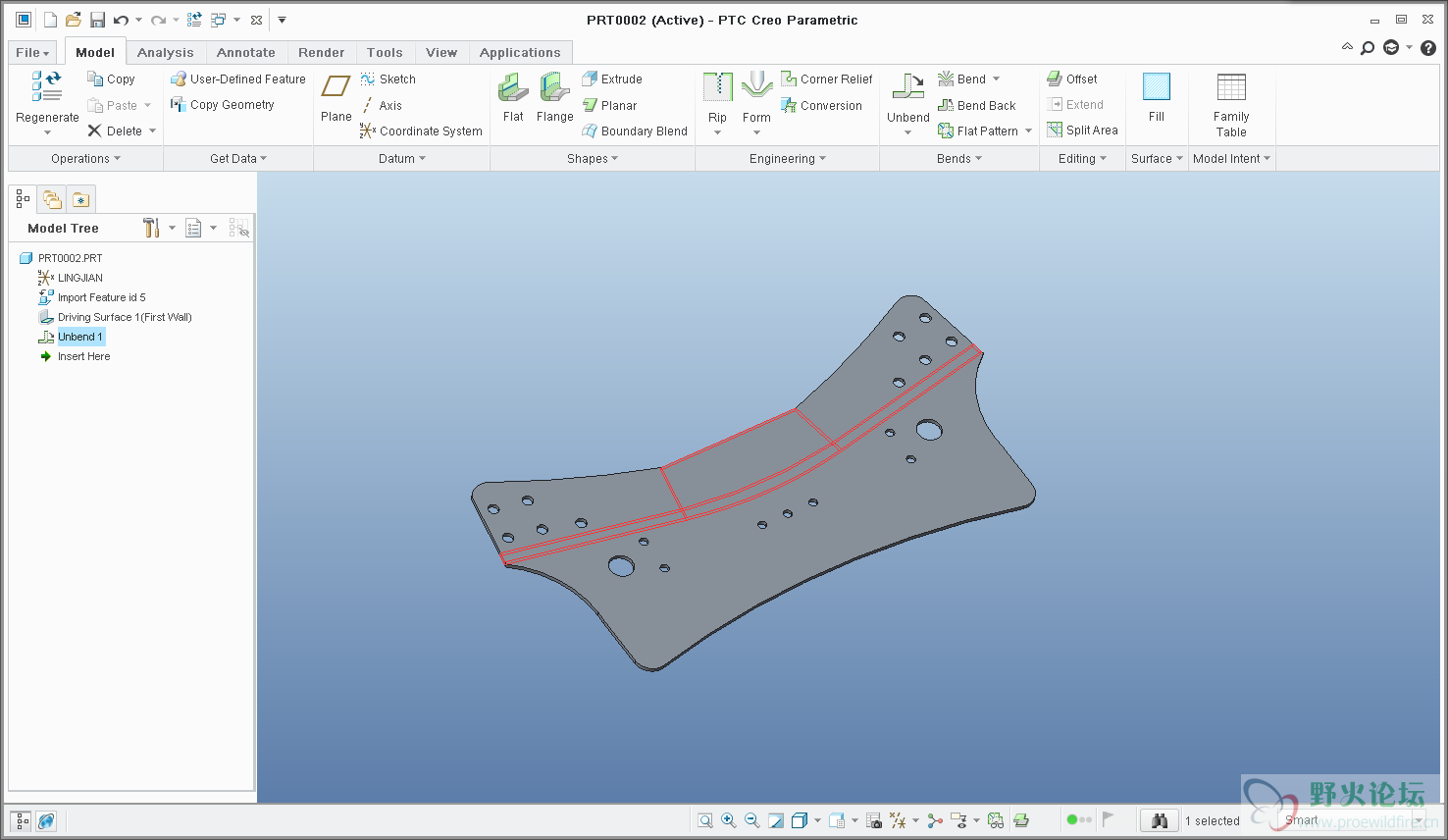

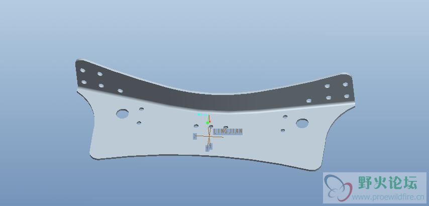

小弟花了一个零件,用常规方法怎么也展不开 不知有没有大神愿意赐教 跪谢!

发表于 2016-3-6 11:49 | 显示全部楼层
不是用常规折弯得到的零件有时候会因为干涉问题无法展开,因为在实际生产中这样的零件是无法通过折弯加工的

 楼主| 发表于 2016-3-6 13:05 | 显示全部楼层
这个零件我是用钣金做得

发表于 2016-3-6 18:12 | 显示全部楼层
虽然对钣金不懂 ,
但是画图的时候, 在操作每一步的都要看看是否能展开
你这个图出问题的,在于 拉伸2  这步出问题 ,
被你切除后,导致展开后的料不够和重叠

发表于 2016-3-7 10:00 | 显示全部楼层
因为是STp格式,无法看到你的建模步骤,不过转成钣金后可以直接展开!
608
725
发表于 2016-3-7 10:02 | 显示全部楼层
转化为钣金,然后展开点击变形区域 就可以展开了
608
725
你这个展开会有变形区域的
218
277
发表于 2016-3-7 10:03 | 显示全部楼层
