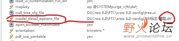

[已解决] 如何在配置文件中设置活动模型的路径文件

不对,drawing_setup_file调用的文件叫“活动绘图”,而楼主界面保存之后的文件叫做“活动模型”,“活动绘图”控制在工程图中的标注样式,而“活动模型”控制的是在三维模型中标注的样式。
本人也一直在找其调用方法,但是没找到。

不是工程图,是3D模型

那明白了。
1、打开模板文件,比如“solid_part_mmks.prt”
2、“文件”——“准备”——“模型属性”——“详细信息选项”——调整配置后保存配置——保存模板文件;
3、之后每次的三维模型状态下的标注,就是你希望的样式了。

发表于 2022-11-2 08:56 | 显示全部楼层
活动模型的,看图。
发表于 2023-7-18 16:57 | 显示全部楼层
md12110 发表于 2022-11-2 08:56
活动模型的,看图。
哥,给您跪了,真的强哦!!!
发表于 2023-7-18 16:58 | 显示全部楼层
活动模型的,看图。
大佬,佩服,解决了我得心头大患!!
