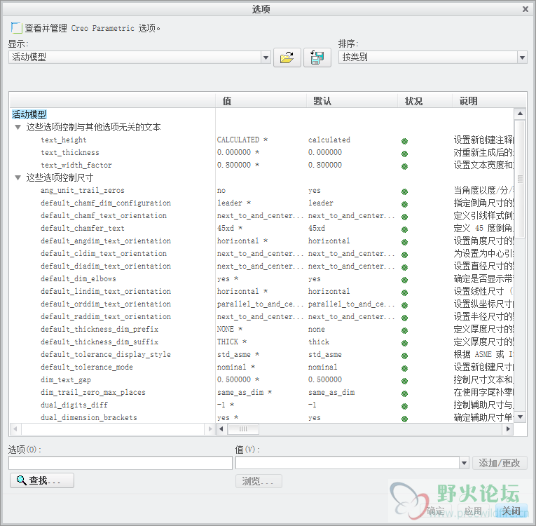

如何在配置文件中设置活动模型的路径文件

 楼主| 发表于 2016-3-6 22:42 | 显示全部楼层
就是如何制定活动模型的模板文件
 楼主| 发表于 2016-3-6 22:43 | 显示全部楼层
mico_zhao 发表于 2016-3-6 18:13
楼主想表达的是---当前文件存放目录吗   ?
就是如何指定活动模型的模板
 楼主| 发表于 2016-3-6 22:44 | 显示全部楼层
野火 发表于 2016-3-6 10:09
活动模型的路径文件 是什么呢?
有的不是会特别指定工程图里的活动模型的模板吗,不知道怎么设定默认模板,每次都是新建工程图之后在选择活动绘图的文件
发表于 2016-3-6 22:57 | 显示全部楼层
你截图上面不是有个存盘图标吗,保存为 x.dtl,然后在config.pro里设置 drawing_setup_file 调用

 楼主| 发表于 2016-3-6 23:06 | 显示全部楼层
工程图配 ...
了解了谢谢。
