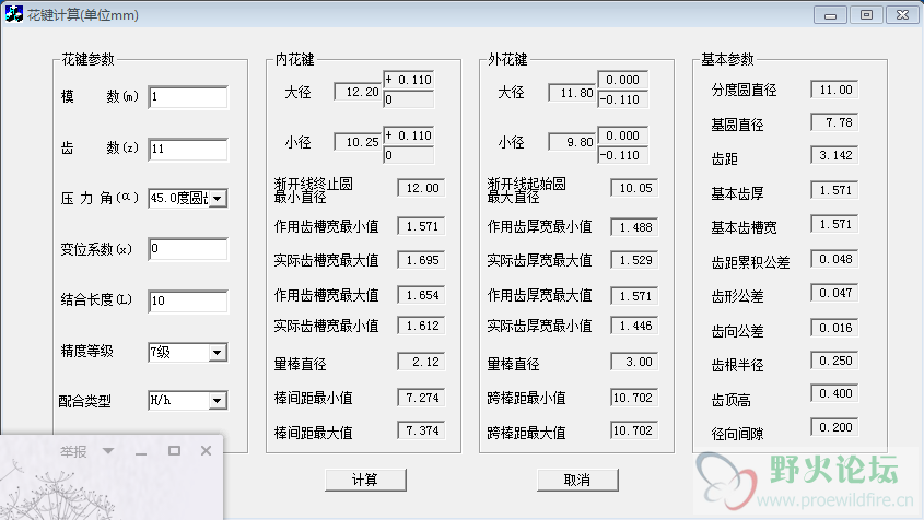

渐开线花键的画法?
3.孔花键:模数1、齿数11、压力角45°大径∅11.8、小径∅9.8.
最好是全参数的!像渐开线齿轮那样!

proe 渐开线齿轮和花键制作视频教程
http://www.proewildfire.cn/thread-781-1-1.html

 楼主| 发表于 2016-3-3 10:17 | 显示全部楼层
这个我看过了,多谢
感觉不对这图

 楼主| 发表于 2016-3-3 10:21 | 显示全部楼层
多谢。
还在研究中、

 楼主| 发表于 2016-3-3 14:09 | 显示全部楼层
自己搞了几天怎么都觉得不对!请老大出手!
