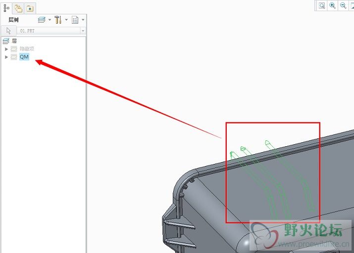

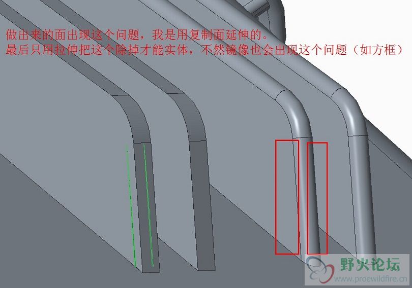

看了你图,出现很多烂面,尽量实体这样移除或者曲面方便些。
05
05
要把烂面处理掉(我用层把曲面隐身掉)
03
03
04
04

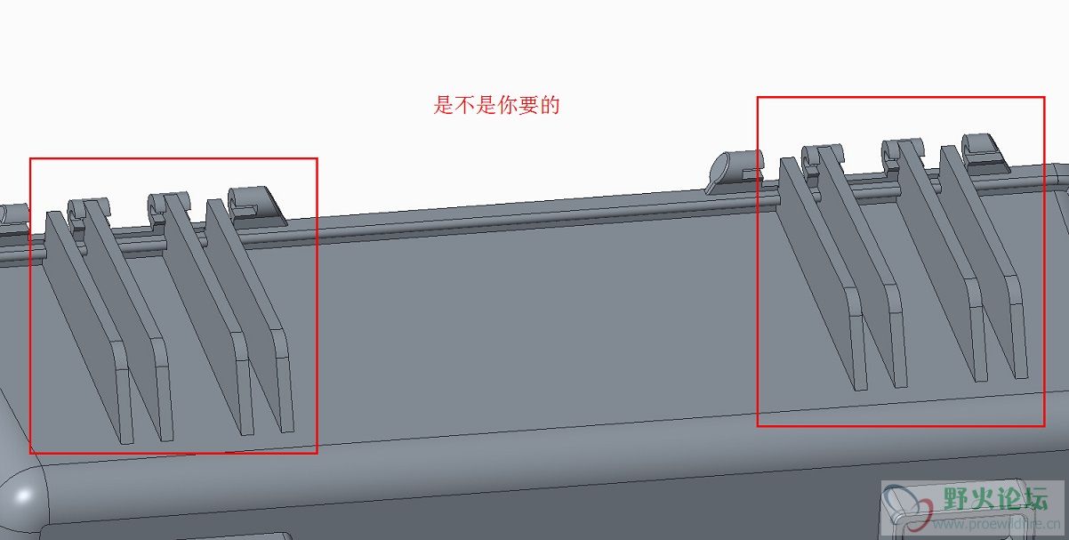

想了下把左右对称,我就做一半再镜像实体。
中间出现烂面
01
01
02
02
