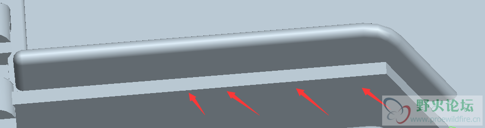

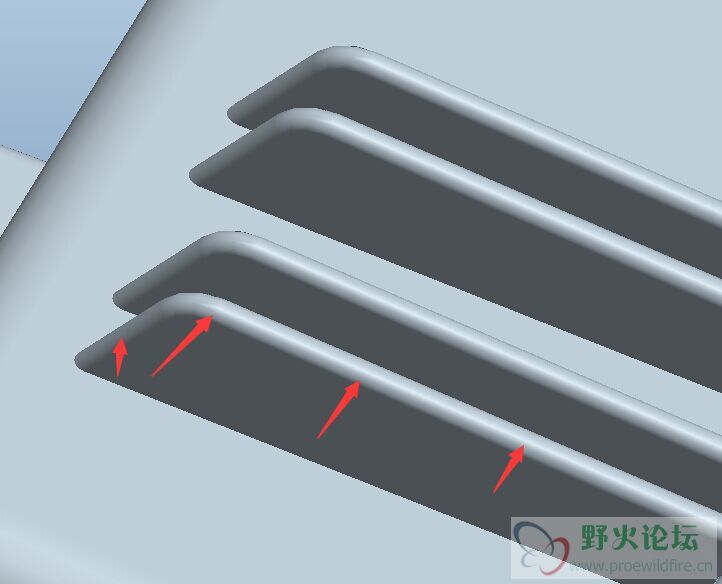

由于是STP文件,没有参数,箭头的地方是个半圆,想用移除命令把他变成如图二所示的直角,但是一用移除命令操作就把筋板全部去掉了,求助大神会这个,把它弄成图二所示
由于是STP文件,没有参数,箭头的地方是个半圆,想用移除命令把他变成直角,操作失败
有没有大神会这个,把半圆弄成如图所示
有没有大神会这个,把半圆弄成如图所示

 楼主| 发表于 2016-2-26 15:44 | 显示全部楼层
微笑涛涛 发表于 2016-2-26 11:40
谢谢大神,我试一下!
试了一下,确实这个方法好,就是在扫描切除的时候不能齐平面切掉,有坑,又得拉伸填起来!可能是自己ProE操作还是不是很熟练,不过谢谢您了!

由于上面传的文件有破面,这次传一个stp的文档给大家!希望有时间的大神帮我看一下,新手路过,求带,求罩!这是链接:http://pan.baidu.com/s/1qWYTtxE

发表于 2016-2-26 16:42 | 显示全部楼层
看了你图,出现很多烂面,尽量实体这样移除或者曲面方便些。
05
05
要把烂面处理掉(我用层把曲面隐身掉)
03
03
04
04
想了下把左右对称,我就做一半再镜像实体。
中间出现烂面
01
01
02
02

发表于 2016-2-25 21:44 | 显示全部楼层
直接拉伸覆盖掉就行了,干嘛非整移除呢

发表于 2016-2-26 08:53 | 显示全部楼层
一个扫描把圆角切掉,再偏移出同等距离的胶位,然后再倒圆角!
