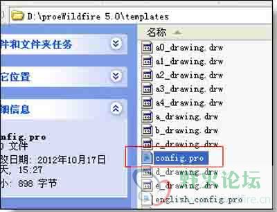

我们在运用PROE做产品设计的过程中,由于系统或软件本身的原因,常常会遇到PROE软件的单位时而英制单位(INCH),时而国际单位(MM)。而在中国,大家都习惯于采用国际单位,那么我们应该如何永久性地设置PROE绘图单位为国际单位?
第一歩
找到PROE软件的安装目录下方的Config.pro文件。
第二歩

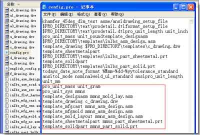

用启事本打开Config.pro文件,在 Config.pro 文件中加入下列几行参数。
pro_unit_length unit_mm
pro_unit_mass unit_gram
pro_unit_sys mmns
template_designasm mmns_mold_lay.asm
template_drawing c_drawing.drw
template_mfgcast mmns_asm_design.asm
template_mfgmold mmns_asm_design.asm
template_mold_layout mmns_asm_design.asm
template_sheetmetalpart mmns_part_sheetmetal.prt
template_solidpart mmns_part_solid.prt
第三歩
重启PROE,设置完成。

发表于 2016-2-16 23:17 | 显示全部楼层
Config.pro 注意要放在启动目录或 text 目录下面
