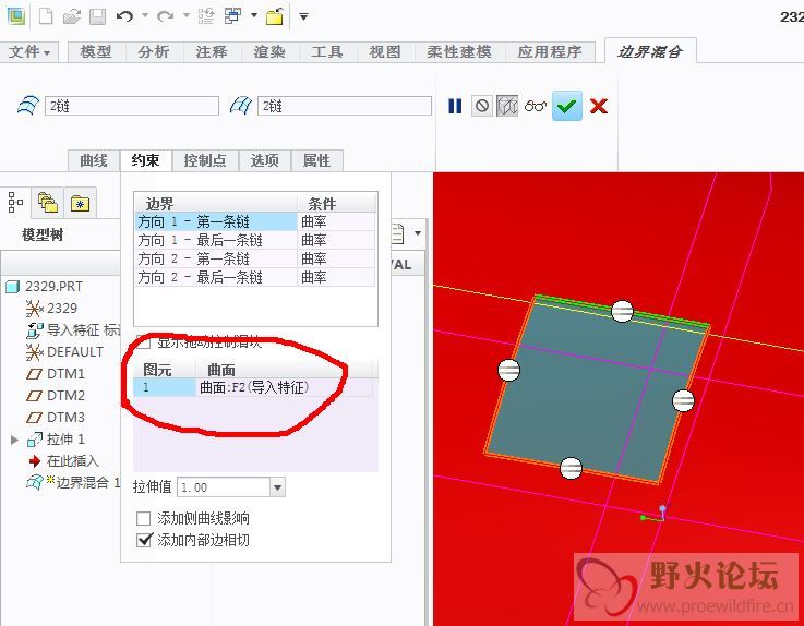

[求助] 错误提示:“边界曲线在突出显示点与在突出显示点与相切曲面不相切"

可以成功的,曲率关系那里面设置成和最上面的大面曲率一样,默认的是和四周的切口,所以不成功

hbabc 发表于 2016-2-15 12:05
默认相切面错误,重新选正确的相切面即可
正解啊
发表于 2021-4-9 10:44 | 显示全部楼层
你要在边界面的“约束”面板里面看,有时系统默认的是与拉伸面去相切而不是与大面去相切的,需要手动告诉系统去与大面相切,这就是原因!D:\360
默认相切面错误,重新选正确的相切面即可
还别说,我选择拉伸切除的边,设置相切得到的结果和楼主一样,看了你的评论发现,除了第一条边的选择,其他三条边真的是默认相切错误,都重新选一遍相切,结果OK了。
