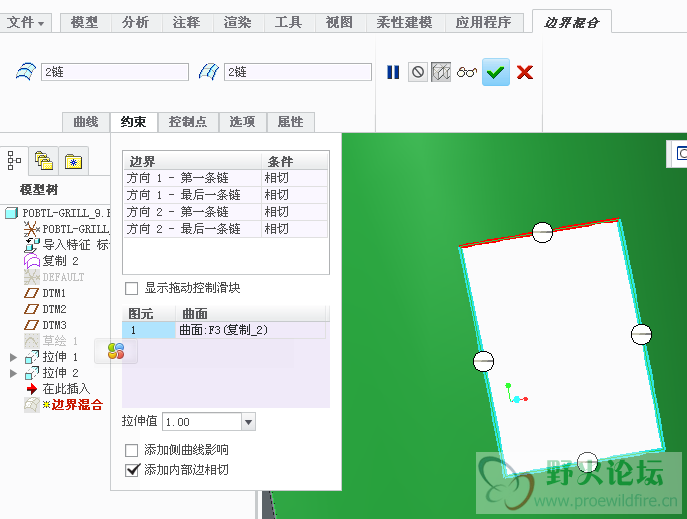

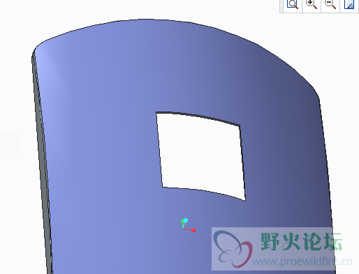

本打算打一曲面做补面处理。

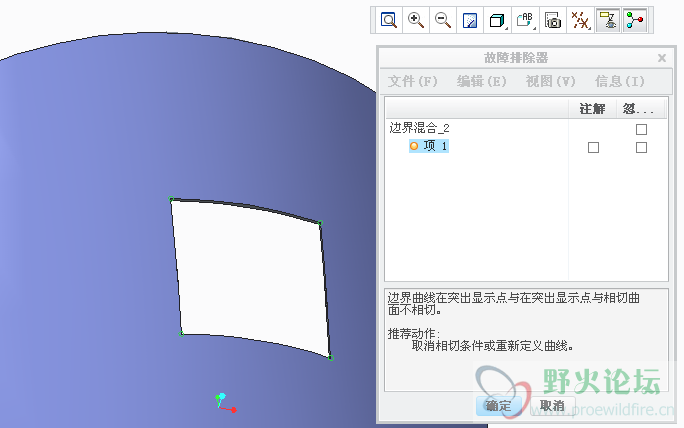

在使用边界混合时,对边界的约束使用相切,系统报错就提示”边界曲线在突出显示点与在突出显示点与相切曲面不相切。
推荐动作:取消相切条件或重新定义曲线。“

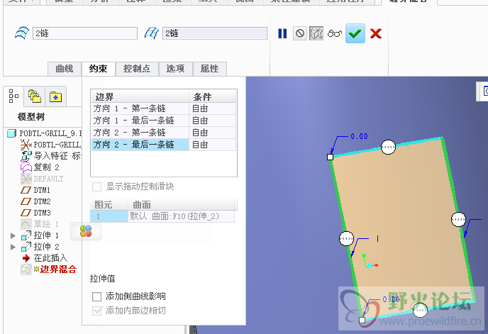

但把边界约束改成自由就没问题,可面过度不平滑。
请教对边界做相切约束时,提出的报错是什么导致的?该如何改呢,以前也出现过类似问题。
待补面图元
待补面图元
边界约束为自由,系统可执行
边界约束为自由,系统可执行
边界约束为相切
边界约束为相切
边界约束为相切,系统报错提示
边界约束为相切,系统报错提示

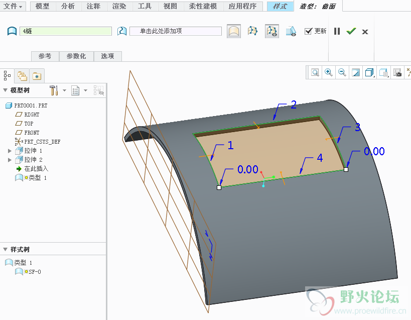

发表于 2016-2-14 14:17 | 显示全部楼层
边界混合确实会报错
我用样式中曲面造型可以完成
发现边界自然是相切的

曲面造型这功能模块公司的creo2.0不支持,点击曲面造型按钮没反应。估计没买。

发表于 2016-2-14 22:49 | 显示全部楼层
我用的是creo 3.0   我做了并没有报错,相切  曲率都OK

发表于 2016-2-14 23:08 | 显示全部楼层
曲面不能用拉伸来剪   应该用投影来修剪
附近太大了   上传不了   请用投影修剪试下   应该可以

发表于 2016-2-15 06:54 | 显示全部楼层
zjdygdcq 发表于 2016-2-14 23:08
曲面不能用拉伸来剪   应该用投影来修剪
说的对,有时用拉伸切剪时得到的边不能做相切,用投影就能做成,投影做的线和原曲面的线走势相对于拉伸切出的线要过渡顺滑些,也许是这个缘故?但用高版本的软件如3.0可能要强些,我用PROE5.0,有时会遇到过这个问题,特别有多个曲面连接时更为明显

发表于 2016-2-15 09:53 | 显示全部楼层
扫街的 发表于 2016-2-15 06:54
说的对,有时用拉伸切剪时得到的边不能做相切,用投影就能做成,投影做的线和原曲面的线走势相对于拉伸切 ...
原则上就是用投影来修的,试想下把产品弯度加大  拉伸修掉的边是垂直于平面的,想要做曲率约束肯定是行不通的,
