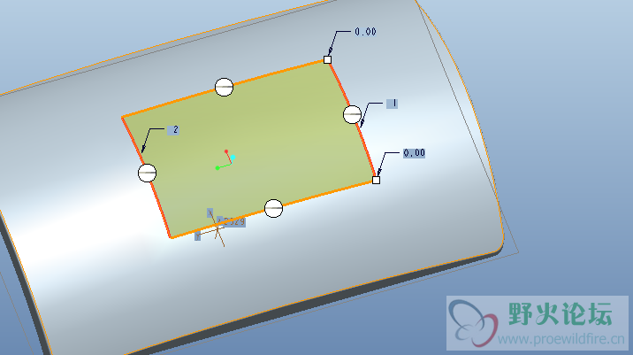

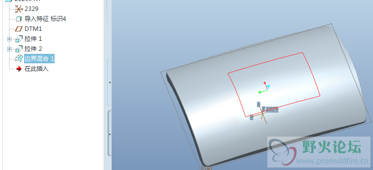

[求助] 错误提示:“边界曲线在突出显示点与在突出显示点与相切曲面不相切"

发表于 2016-2-15 12:05 | 显示全部楼层
默认相切面错误,重新选正确的相切面即可

发表于 2016-2-15 20:55 | 显示全部楼层
这种情形我遇到过,那条边看上去是一条其实是多条,所以相切时候会报错,你只需要做一条样条曲线,然后选边的时候选择自己做的曲线就ok了

发表于 2016-2-15 22:28 | 显示全部楼层
tcapple486 发表于 2016-2-15 10:59
把插入箭头往上拖,隐含了操作步骤,文件会小很多的
好的  谢谢指教
 楼主| 发表于 2016-2-15 22:51 | 显示全部楼层
hbabc 发表于 2016-2-15 12:05
默认相切面错误,重新选正确的相切面即可
没选错吧
 楼主| 发表于 2016-2-15 22:57 | 显示全部楼层
唐僧网名叫大圣 发表于 2016-2-15 20:55
这种情形我遇到过,那条边看上去是一条其实是多条,所以相切时候会报错,你只需要做一条样条曲线,然后选边 ...
那条曲线不好做呀,不是建立在一个平面上而是弧面。
再说,大面上切了一个方型口,得出的边不是唯一一条而是有存在多条???
 楼主| 发表于 2016-2-15 23:00 | 显示全部楼层
厄。。。怎么你可以实现的?用哪个版本?creo2还是3。听说2会失败3也许成功。另外多问个,如果边与边倒圆角要如何补面。这情况每次补都报错。提示说亮点地方相切,生成失败

发表于 2016-2-16 13:26 | 显示全部楼层
tcapple486 发表于 2016-2-15 23:00
厄。。。怎么你可以实现的?用哪个版本?creo2还是3。听说2会失败3也许成功。另外多问个,如果边与边倒圆 ...
野火5.0.对于4个到圆角的话,不管4边还是2边都不可以边界混合,你想要做辅助线,这就看情况而定了。话说你有工作了吧,你们公司会用proe做产品还是模具之类的。本人即将毕业愁找工作,对proe和ug很迷惘
