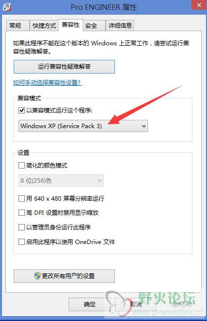

发表于 2017-12-31 23:48 | 显示全部楼层
我按下图改完后解决了!
