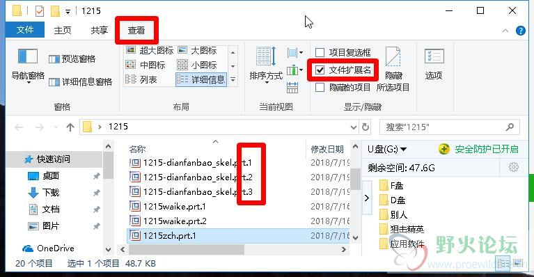

问题1、同个零件、多个版本不显示1、2、3~版本号
解决:打开文件夹--查看--勾选文件扩展名

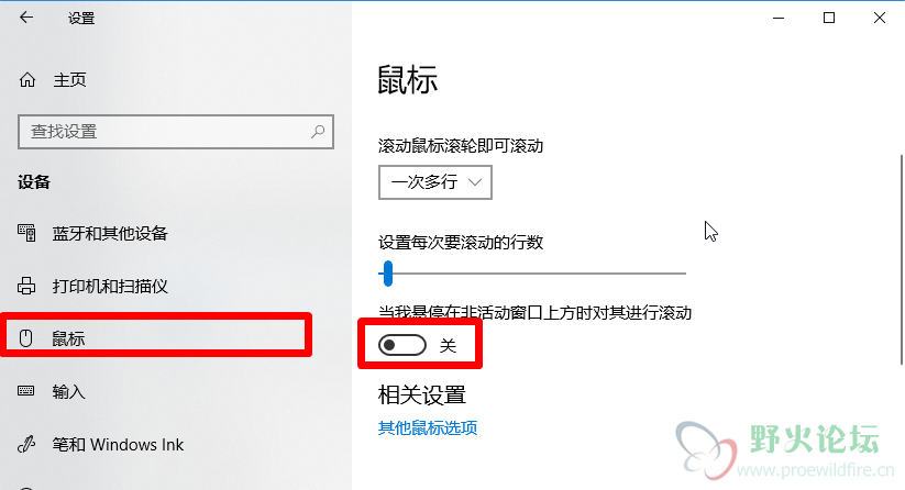

问题2、鼠标中键不能缩小放大
解决:win键--设置--设备--鼠标--取消勾选“当我悬停。。。”
