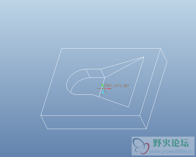

[已解决] 图中的的那个三角槽怎么做出来的
 楼主| 发表于 2016-2-8 17:19 | 显示全部楼层

发表于 2016-2-9 19:45 | 显示全部楼层
先把曲面做出来,然后拉伸/到指定的曲面/去除材料
