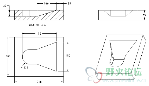

发表于 2016-2-1 21:08 | 显示全部楼层 |阅读模式

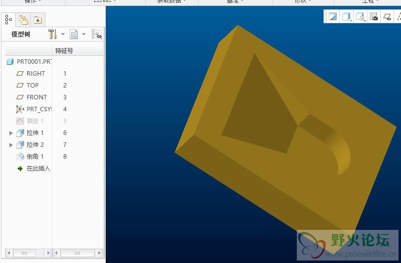

三角槽怎么做出来
三角槽怎么做出来
蓝色那个怎么变没了
蓝色那个怎么变没了

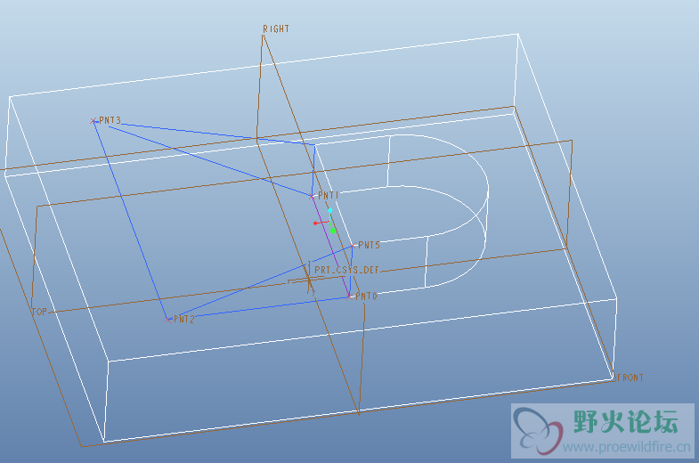

发表于 2016-2-1 21:47 | 显示全部楼层
1:拉伸实体250*200*10方块     2:拉伸曲面150*175*R38的正视图    3:位伸曲面32-100-35的侧面图,4:把2跟3的曲面合并后 再用此曲面实体化切除中间的块就可

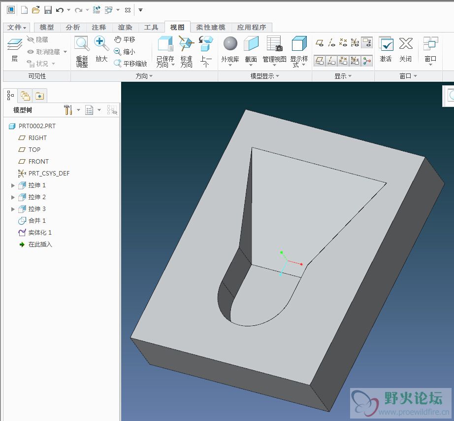

发表于 2016-2-1 22:03 | 显示全部楼层
我用creo 3.0    m070 画的
prt0002.prt.zip
86.26 KB, 下载次数: 5

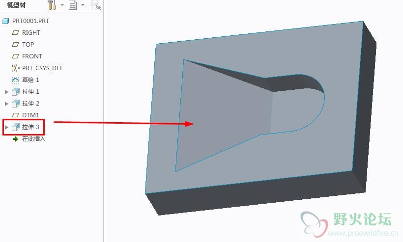

发表于 2016-2-2 09:37 | 显示全部楼层
拉伸到面
发表于 2016-2-2 10:40 | 显示全部楼层
草绘,拉伸,拉伸剪切,倒角。四步搞定
