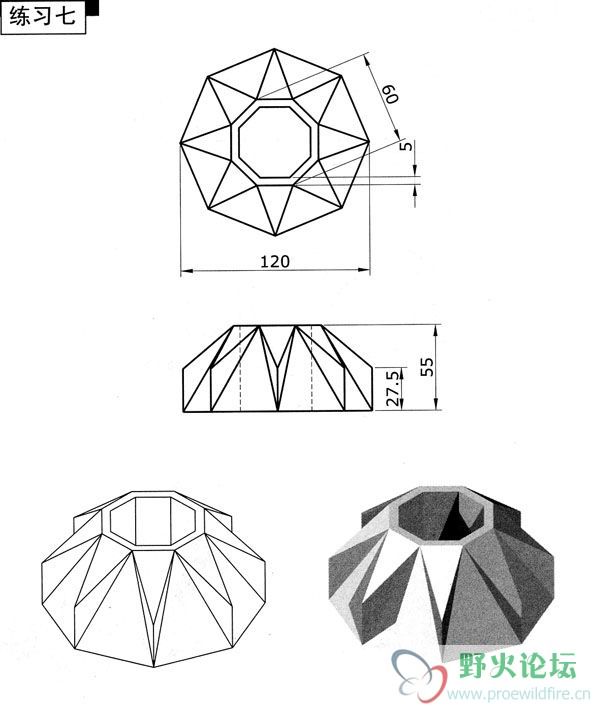

下了些练习题,这个建模时想不到太好的办法,各位大哥有简洁的做法可以发上来让小弟参考一下吗?

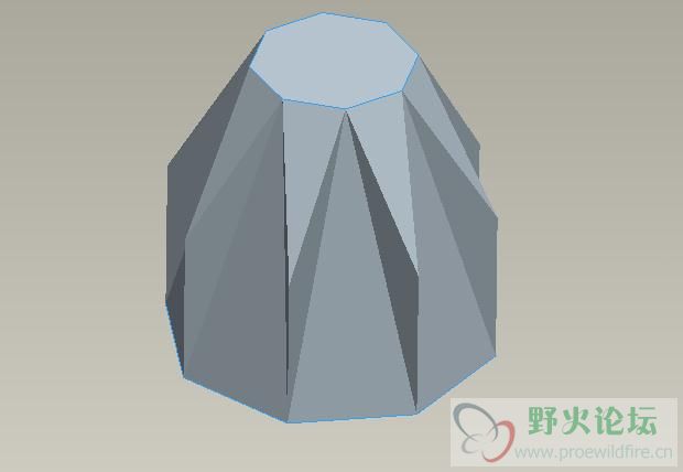

发表于 2016-1-30 18:26 | 显示全部楼层
咳咳

     去看看这个建模实例:
    《 [分享] 练习七教程(实体切割法)》,
     http://www.proewildfire.cn/forum ... read&tid=116721
     (此例曾获得论坛管理员野火给予的奖励,威望 +3 ......)
发表于 2016-1-30 19:44 | 显示全部楼层
在论坛搜索 练习七,还有很多帖子讨论过的

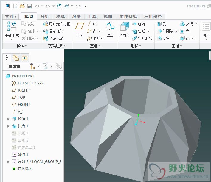

发表于 2016-1-31 00:14 | 显示全部楼层
这是规则型   不难做,方法很多,我的思路是要简单明了,还有做设计的在产品作好后对于后期修改的问题在建模前要过滤一遍,不然这参数化建模到最后复杂了的零件修改起来是一件非常头大的事情

VSS巧用引导线
http://www.proewildfire.cn/thread-120615-1-1.html
(出处: 野火论坛)
这种方法够你研究一阵子了

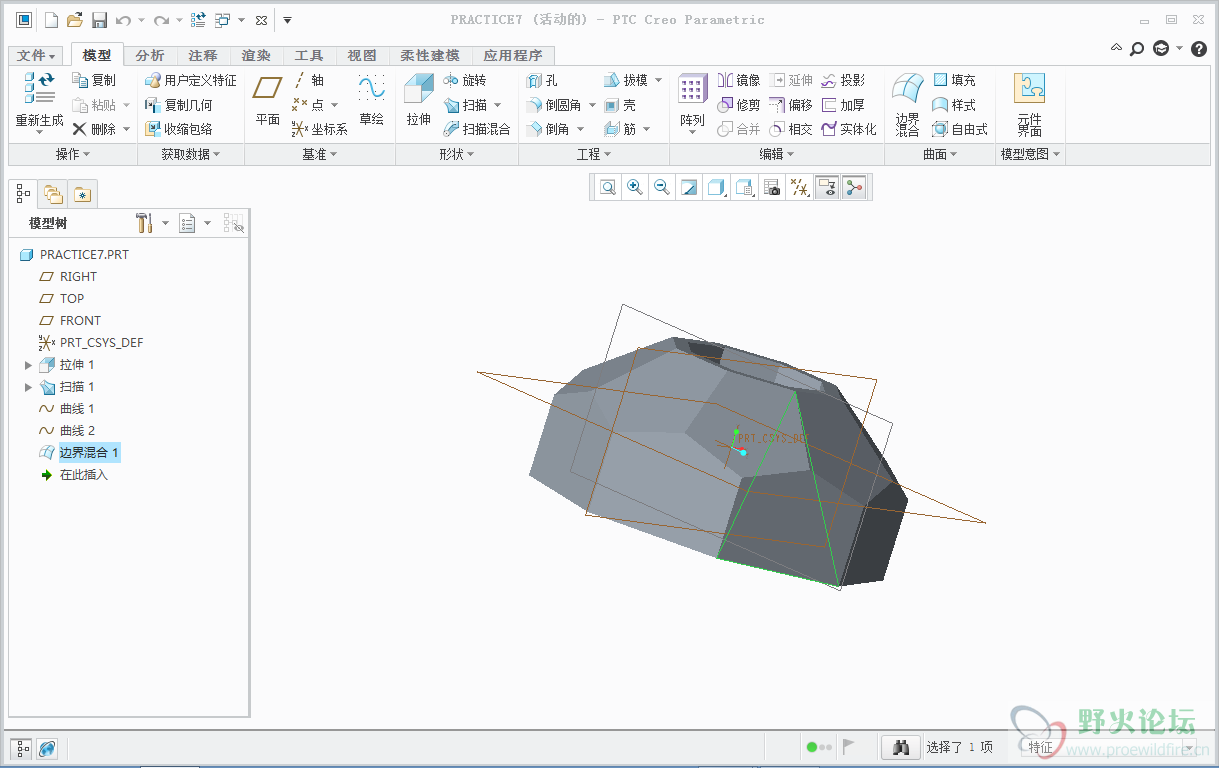

 楼主| 发表于 2016-1-31 11:15 | 显示全部楼层
zjdygdcq 发表于 2016-1-31 00:14
这是规则型   不难做,方法很多,我的思路是要简单明了,还有做设计的在产品作好后对于后期修改的问题在建 ...
你好,我按照你的步骤建立边界混合后选择边界混合后的面延伸处于不可选中状态,我想问一下选择什么才能让延伸可用?
我选择不了边
1022
78
1464
发表于 2016-1-31 11:33 | 显示全部楼层
princepeng 发表于 2016-1-31 11:15
你好,我按照你的步骤建立边界混合后选择边界混合后的面延伸处于不可选中状态,我想问一下选择什么才能 ...
边界混合后就是一张平面的曲面   一:选中该曲面  二   然后移到边界上选中一条边  会高亮显示  再按住shift 加选另两边就可  ( 当然也可以按ctrl  加选   至于shift跟ctrl的区别论坛上有一个介绍选择贴子    )  选好后把延伸到顶上的平面就可

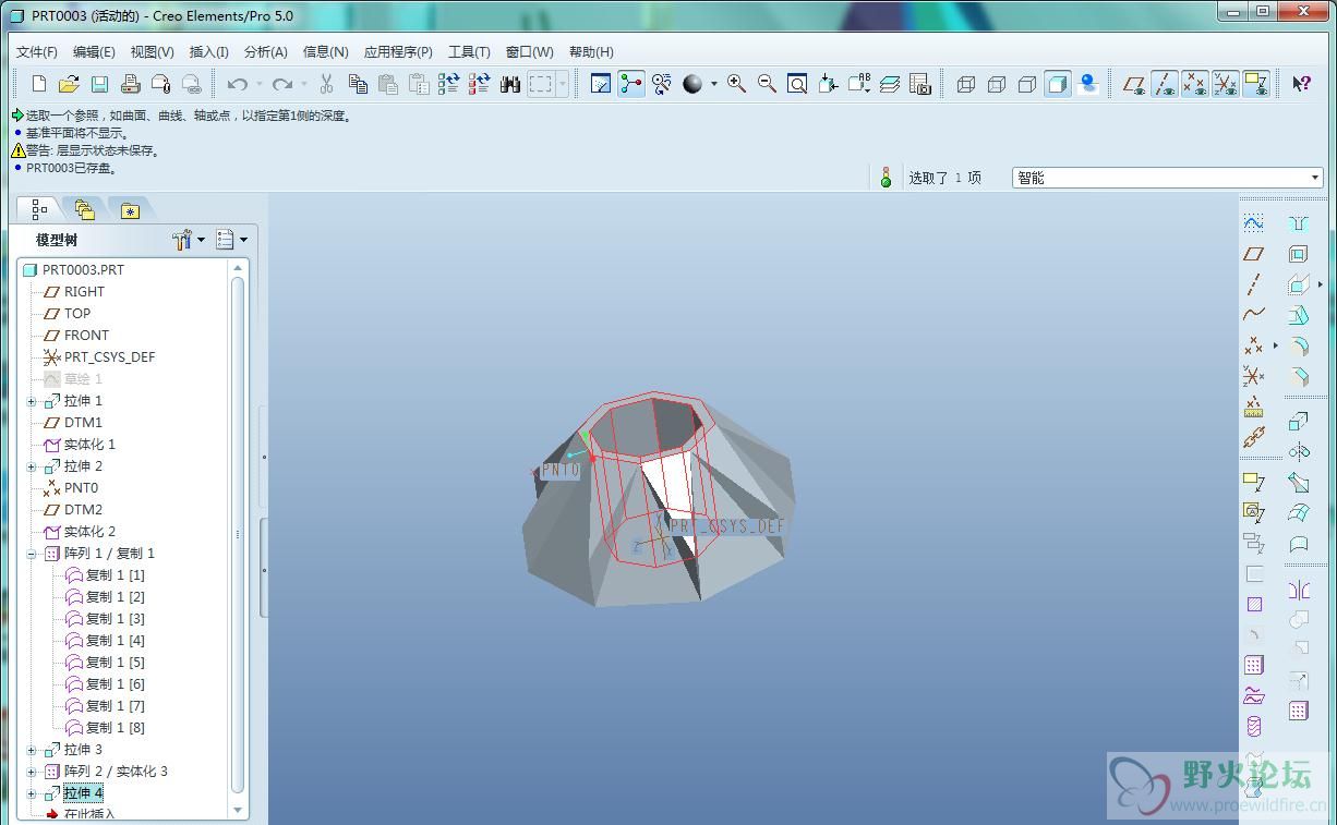

发表于 2016-2-1 09:31 | 显示全部楼层
实体转面组转实体。感觉这方法也挺直观的,毕竟看东西加起来比较好观察。
prt0003.prt.zip
80.87 KB, 下载次数: 17
52
63
 楼主| 发表于 2016-2-1 12:03 | 显示全部楼层
你好,我想问一下你这拉伸3 和 阵列2/实体化3 分别有什么用?
