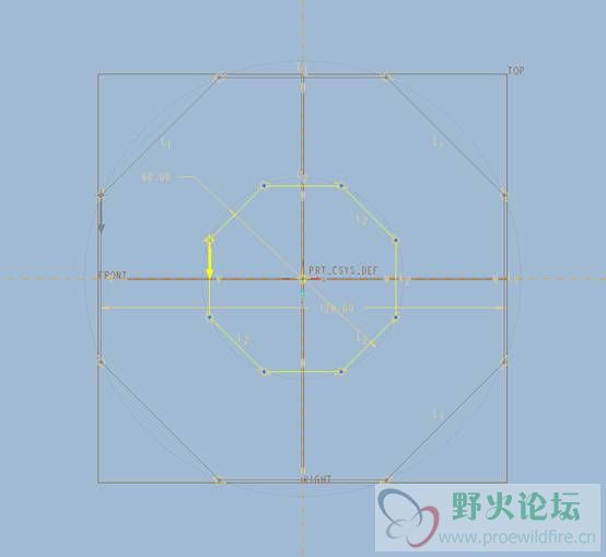

1、用混合命令做模型的大致外貌:先画下底面,不要质疑尺寸标错位置了,多余的东西后面是要切除掉的
2、然后切换截面,画上底面

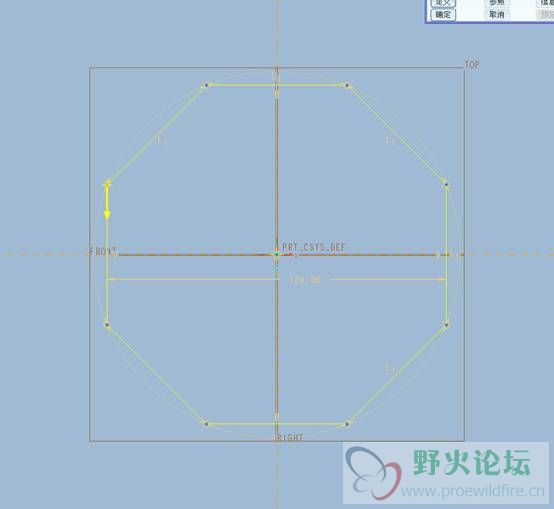

3、上下底面画好后,高度设置为27.5

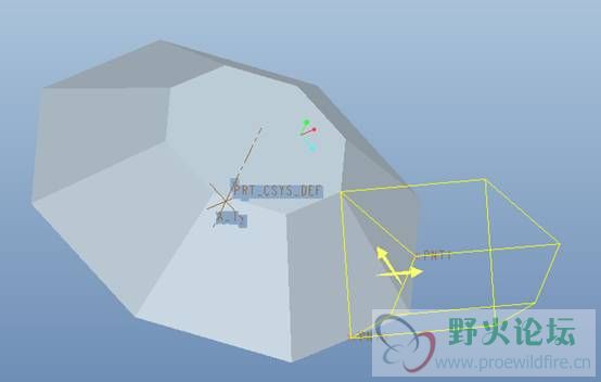

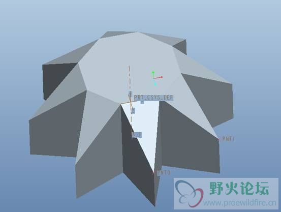

5、如图中随意选相邻的两个边做基准点,放在0.5的位置,然后用两个基准点和一个顶点做基准面

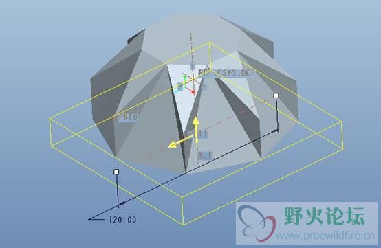

6、用新的基准面做拉伸切除,图形随意,只要能把图中那部分切除掉即可。然后要把这个切除做轴阵列8
7、轴阵列后模型如下,下来是把选中的那个面做竖直方向上的切除,然后一样是轴阵列8份。

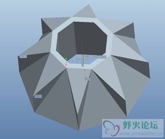

8、阵列完成后顺道把底面拉伸一下,长度是27.5,就成下面这样子

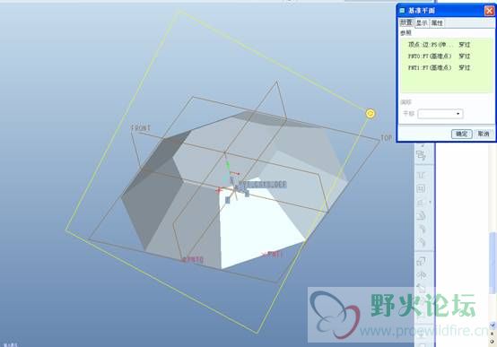

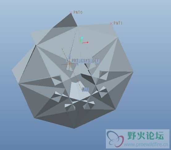

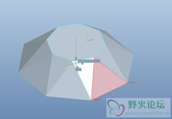

9、像图中一样选三个点做基准面
10、用该基准面做拉伸建模,草图就是做基准面的那个三个点连起来的三角形,拉伸长度至少要盖过底面内凹角的顶点
11、轴阵列8个后,模型底面就跟图里一样。做个拉伸切除把底面整平了~
12、最后把中间的空做出来,整个图形就完成了。

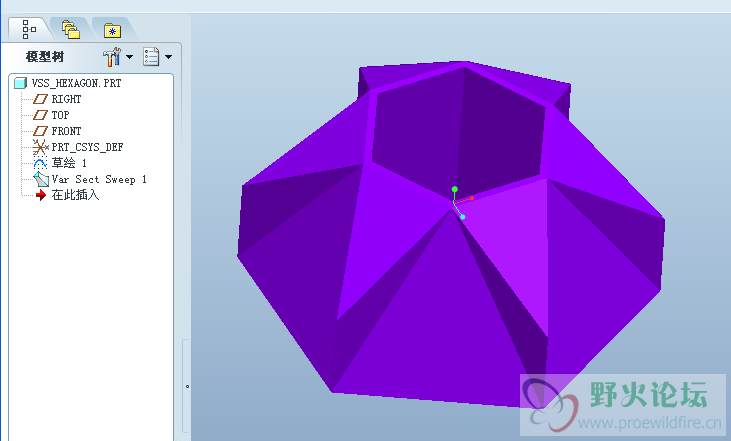

VSS,一步完成
vss-7.prt.zip
74.67 KB, 下载次数: 92

 楼主| 发表于 2013-11-11 14:30 | 显示全部楼层
vss一步扫描这种事只是高端使用者研究出来的一些娱乐性用法,平时研究研究玩玩还行,到了真正工作当中就完全没用了。
花大量时间去研究扫描的草图画法还不如多花几个步骤尽快把模型建立起来,对吧~~

发表于 2013-11-12 09:45 | 显示全部楼层
6#正解呀,我一直都是这么觉得的。工作中真的用不到,就算再复杂的曲面之类的,都不会用到关系这种方法
